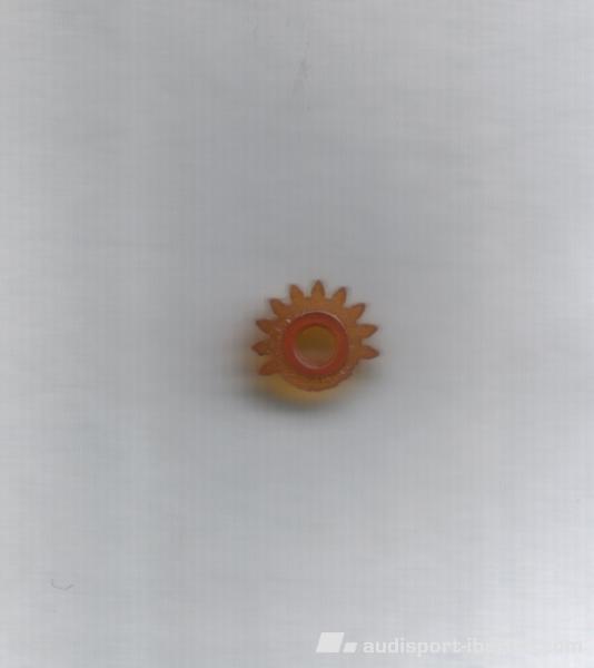

Fernando M. Publicado 10 de Febrero del 2009 Denunciar Publicado 10 de Febrero del 2009 Me cago en el hueso más rancio de la calavera de su p... m.... He puesto el mío original y va bien. Después de volver a montar el UN4 sin ver ningún posible ajuste lo he vuelto a conectar y nada que sigue marcando la mitad de las rpm al igual que el medidor de gasolina me mide como 1/4 de depósito más de lo que tiene. Va a ser lo que dice seresmi, que no son compatibles. Tiene tela después de todo lo que te he mareado hasta que hemos quedado..... Por cierto ya he aprovechado y he sacado el piñón del mío que está roto para que vea el personal la tontería que hace que no cuenten los kilómetros y la que te lía. S2 Responder

seresmi Publicado 10 de Febrero del 2009 Denunciar Publicado 10 de Febrero del 2009 Igualita que la mia: Responder

Fernando M. Publicado 10 de Febrero del 2009 Denunciar Publicado 10 de Febrero del 2009 Igualita que la mia: Voy a darle vueltas al coco a ver si puedo hacer alguna ñapa para reconstruirla o hacer algo parecido que pueda servir. Os mantendré informados porque si sale bien nos vamos a ahorrar una pasta....... S2 Responder
