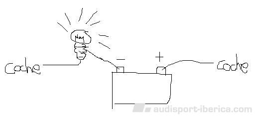

lagarto Publicado 25 de Diciembre del 2008 Denunciar Publicado 25 de Diciembre del 2008 Aritz me enseño un truco para saver si hay consumos: Bueno pues cojes una lamparita de 5w con un porta y dos cables, vamos una luz de posición de desguace. Apagas el coche y cojes el borne de masa, por ejemplo, y lo sueltas>pones un cable al borne y el otro a la terminal de la batería> si no se enciende la lamparita PERFECTO... si se enciende tiene algún consumo> ve soltando cosas hasta dar con el aparato que hace que la luz se apague. S2 Responder
CeLrRaC Publicado 25 de Diciembre del 2008 Autor Denunciar Publicado 25 de Diciembre del 2008 Rana1 dijo: ¿Tienes alarma (un clásico)? ¿Se te enciende la luz de batería sin contacto o el alternador está templado con el coche frío? El testigo de batería no se enciende sin contacto. Lo del alternador... lo tengo que mirar hehe. lagarto dijo: Aritz me enseño un truco para saver si hay consumos: Bueno pues cojes una lamparita de 5w con un porta y dos cables, vamos una luz de posición de desguace. Apagas el coche y cojes el borne de masa, por ejemplo, y lo sueltas>pones un cable al borne y el otro a la terminal de la batería> si no se enciende la lamparita PERFECTO... si se enciende tiene algún consumo> ve soltando cosas hasta dar con el aparato que hace que la luz se apague. S2 A verrr que me he liado. Cojo una bombilla de 5Watts, entonces conecto un borne de esta a la batería +, y el otro borne de la lámpara a? ¿al otro positivo de el aparato que quiera mirar? A ver como es el truco de Aritz!! Gracias y salu2 Responder
valenciaga Publicado 25 de Diciembre del 2008 Denunciar Publicado 25 de Diciembre del 2008 CeLrRaC dijo: Rana1 dijo: ¿Tienes alarma (un clásico)? ¿Se te enciende la luz de batería sin contacto o el alternador está templado con el coche frío? El testigo de batería no se enciende sin contacto. Lo del alternador... lo tengo que mirar hehe. lagarto dijo: Aritz me enseño un truco para saver si hay consumos: Bueno pues cojes una lamparita de 5w con un porta y dos cables, vamos una luz de posición de desguace. Apagas el coche y cojes el borne de masa, por ejemplo, y lo sueltas>pones un cable al borne y el otro a la terminal de la batería> si no se enciende la lamparita PERFECTO... si se enciende tiene algún consumo> ve soltando cosas hasta dar con el aparato que hace que la luz se apague. S2 A verrr que me he liado. Cojo una bombilla de 5Watts, entonces conecto un borne de esta a la batería +, y el otro borne de la lámpara a? ¿al otro positivo de el aparato que quiera mirar? A ver como es el truco de Aritz!! Gracias y salu2 No a dicho que con la lampara puentees el borne que as soltao con el de la bateria. Responder
perrete Publicado 25 de Diciembre del 2008 Denunciar Publicado 25 de Diciembre del 2008 se entiende mejor?? Responder
valenciaga Publicado 25 de Diciembre del 2008 Denunciar Publicado 25 de Diciembre del 2008 perrete dijo: se entiende mejor?? o**** menudo esquema guapo t as currao. :claugh: Responder
lagarto Publicado 25 de Diciembre del 2008 Denunciar Publicado 25 de Diciembre del 2008 Exacto Gracias perrete Responder
lagarto Publicado 25 de Diciembre del 2008 Denunciar Publicado 25 de Diciembre del 2008 Desconectar negativo. Un cable del portalamparas conectarlo al positivo de la bateria. El otro al negativo q hemos desconectado. Si se enciende es q hay un consumo. Responder
CeLrRaC Publicado 25 de Diciembre del 2008 Autor Denunciar Publicado 25 de Diciembre del 2008 Hahaha Ya se sabe... mas vale un esquema que mil palabras :claugh: :claugh: :claugh: Cuando pueda hago ese test y os cuento! Y mas ahora que tengo que tener el borne de la batery suelto Gracias!! Responder
