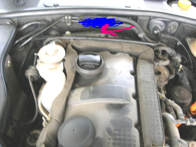

Sugarless Publicado 18 de Octubre del 2005 Denunciar Compartir Publicado 18 de Octubre del 2005 Segun me explicó fermo para un TDI 110, en la zona q pinto de azul deberian entrar unas conducciones desde la zona de la bateria. Si las sigues hacia abajo deberias encontrar una pipa que entra en la culata. Ahi estaria el sensor. Lo que si te digo es que procures no haber usado el coche a la hora de cambiarlo, porque al sacar la pipa sale liquido refrigerante y te puedes quemar (como dice pisha) Responder Enlace al comentario Compartir en otros sitios web More sharing options...

Sugarless Publicado 21 de Octubre del 2005 Denunciar Compartir Publicado 21 de Octubre del 2005 Porque en el 115cv supuestamente esta muyyy abajo, mucho mas que en un 110cv. Yo supongo que esta muy abajo porque sencillamente no esta ni a la vista la pipia que entra en la culata, mientras que en el 110cv si Responder Enlace al comentario Compartir en otros sitios web More sharing options...
