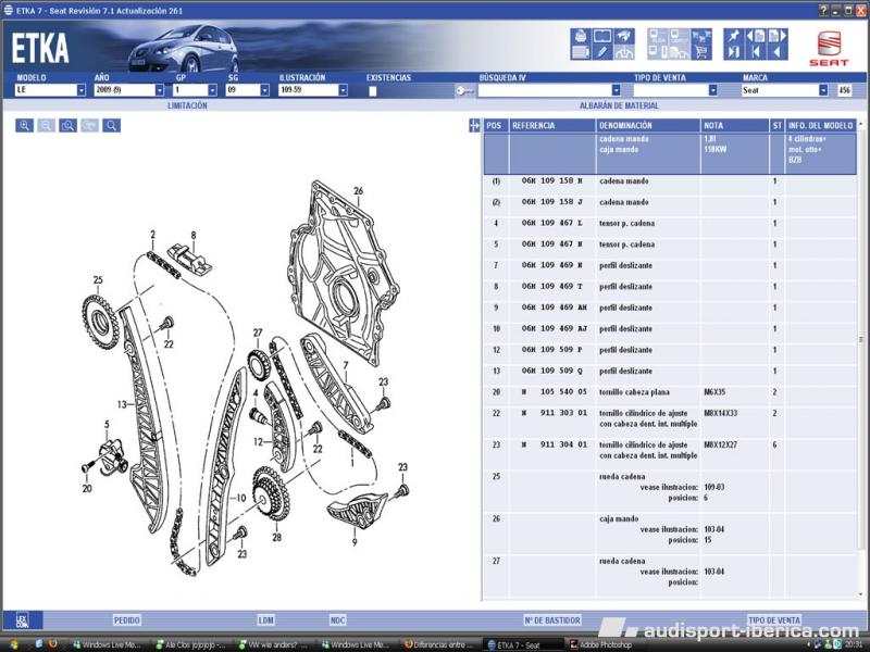

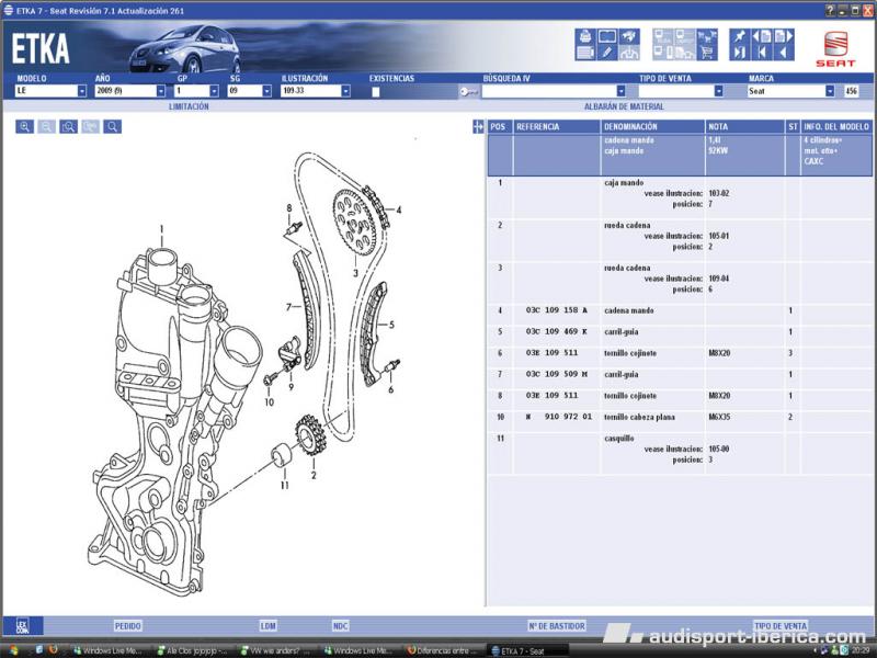

Chaendler Publicado 26 de Diciembre del 2008 Autor Denunciar Publicado 26 de Diciembre del 2008 Muchas gracias a todos por las respuestas! El 1.8 me lo entregarían a finales de Marzo y el 1.4 a principios de Abril, por lo tanto la espera no sería un gran problema. He constatado estas fechas en varios concesionarios, y todos corroboran la misma semana de producción. Lo de la correa me parece un dato super importante, pues ahorrarse uno o dos cambios de correa a lo largo de la vida del coche pueden amortizar el gasto extra que supone el 1.8!! Corregidme si me equivoco, pero se supone que si lleva cadena, ya no es necesario en absoluto cambiarle la distribución al coche, verdad? Alguien que sea super entendido puede confirmar lo que han dicho los compañeros de arriba? El 1.4 tiene cadena, o correa? Gracias! Responder
Rf20vT Publicado 26 de Diciembre del 2008 Denunciar Publicado 26 de Diciembre del 2008 Como ya te he dicho, estoy haciendo el despiece del Leon II, que monta esos 2 motores... 1.4 TSI 125cv CAXC Responder
Rf20vT Publicado 26 de Diciembre del 2008 Denunciar Publicado 26 de Diciembre del 2008 1.8 TSI 160cv BZB Te fías ahora? Responder
Chaendler Publicado 27 de Diciembre del 2008 Autor Denunciar Publicado 27 de Diciembre del 2008 Jurl, mejor detallado imposible Gracias tío! Responder
