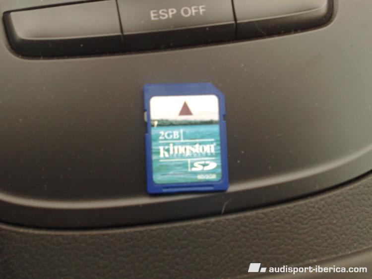

alex82 Publicado 30 de Diciembre del 2008 Denunciar Publicado 30 de Diciembre del 2008 esta es la que yo tengo en mi coche. ya paso hace tiempo que compraron shdc y no le valia, vamos que se gastaron el dinero para nada. Responder
JaVader Publicado 31 de Diciembre del 2008 Denunciar Publicado 31 de Diciembre del 2008 Yo también uso una MicroSD de 2G con adaptador. Sin problemas. Las SDHC nada de nada Responder
