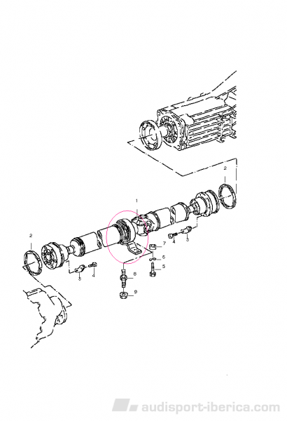

turbo s2 Publicado 26 de Diciembre del 2008 Denunciar Compartir Publicado 26 de Diciembre del 2008 CHEMA !! NO me Sale La Referencia de Esa pieza ??? Seguire Buscando Por etka .... Espero Que entre Todos Podamos ayudarte : SS22.. ( Rafa ) Responder Enlace al comentario Compartir en otros sitios web More sharing options...
turbo s2 Publicado 26 de Diciembre del 2008 Denunciar Compartir Publicado 26 de Diciembre del 2008 (editado) Otra Mas ... Para Poder Ver Bien la Ilustracion Hay Que pegar la Foto en el Escritorio !! Que Desde el Escritorio Se Puede Ampliar , Girar Etc, Etc , ......... SS22... ( Rafa ) Editado 26 de Diciembre del 2008 por turbo s2 Responder Enlace al comentario Compartir en otros sitios web More sharing options...
