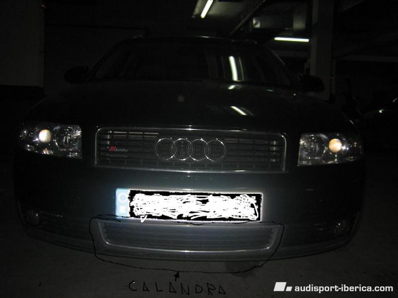

nachogg Publicado 26 de Diciembre del 2008 Denunciar Publicado 26 de Diciembre del 2008 Hola a todos !! Os cuento por fin me he decidido le semana proxima a colocar el ESPOILER delantero s - line a mi a4 (b6) , creo que tengo claro todas las referencias , spoiler,calandra derecha , calandra izquierda , Menos la central que tengo dos referencias una la del s- line y otra la del s4, Mi duda es la sigiente, teneis fotos de la calandra de estas dos referencias que os pongo , no se si colocar una , o la otra . Cual creeis que puede quedar mejor , con la calandra superior que llevo actualmente . Rejilla central inferior S4 . . . . . . . . . . . . . . . 8E0 807 647 B 3SR. Rejilla central inferior s-line. . . . . . . . . . . . . . . 8E0 807 647 D 01C. Nota. las laterales que voy a colocar son las de emjambre de abeja Responder

nachogg Publicado 26 de Diciembre del 2008 Autor Denunciar Publicado 26 de Diciembre del 2008 gracias , chicos ya habia visto el brico de audi a4 ,, que es cambiar una calandra de s-line , a s4 , nooooooooo Pero nadie me puede poner una foto de una calandra central . s-line porque si coloco la del s4 tengo que cambiar la la superir , porque es de diferente tipo :claugh: aprobecho para daros felices fiestas :claugh: Responder

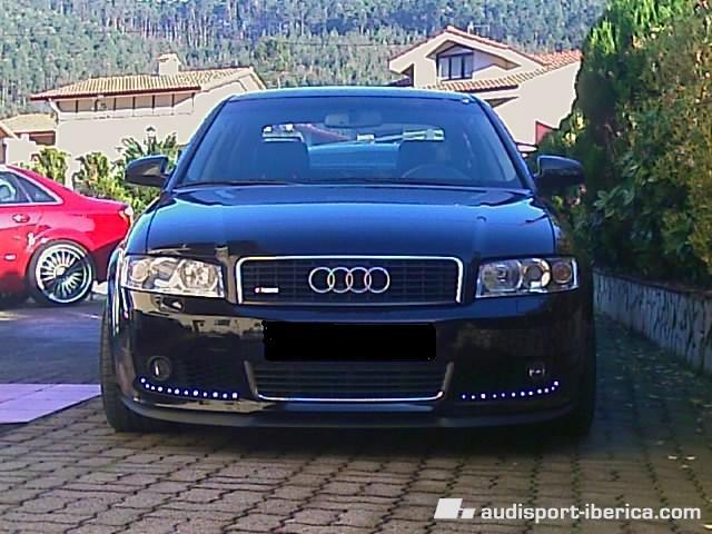

nachogg Publicado 26 de Diciembre del 2008 Autor Denunciar Publicado 26 de Diciembre del 2008 muchas gracias miguel 31 . queda de muerte !! Te encajo sin muchos problemas el faldon en el parachoques , ? Las rejillas por lo que veo son las abiertas porque el motor es de diesel ,? noo, Y ya como soy un pidon si me pudieras verificar las referencias , para no meter la pata al pedirlas , por que estos del conce cuando te llevas el recambio si luego no vale te lo comes , Rejilla Central ref: 807 647 D 01C………….87.38 Rejilla lateral ref: 8E0 807 681 C 01C………18.21 Rejilla lateral ref: 8E0 807 682 C 01C………18.21 Faldón ref: 8E0807110BGRU = 93.04 +IVA un saludo Responder
MIGUEL31 Publicado 27 de Diciembre del 2008 Denunciar Publicado 27 de Diciembre del 2008 la verdad es que no me costo mucho, pero tienes que cortar bastante asta que encaja y no tropieza en ningun sitio. ya sabes la dremel y paciencia. las referencias estan bien y decirte que no te lies con lo que se habla de las rejillas laterales, las mias sirven para todos tienen tapas por detras por si las quieres abiertas o cerradas. espero haberte aclarado algo, saludos Responder

nachogg Publicado 27 de Diciembre del 2008 Autor Denunciar Publicado 27 de Diciembre del 2008 Gracias moratA , ya lo he estado ojeando , Pero ahora mismo si te digo la verdad tengo un follon en la cabeza que no me aclaro , El amigo Miguel 31 tiene la rejilla central del s- line , nooooo, !! Pero le falta el cromado superior , eso es porque se lo ha cortado es exacto ! DE todas formas yo creo que deveria poner la calandra inf central la del s-line por que sino no me hace juego con la superior , noo ? La del s4 si no estoy confundido tiene el cruzado de plasticos diferente , con lo cual te obliga a cambiar la superior NOta , que algien me corriga si estoy confundido , Responder
MIGUEL31 Publicado 27 de Diciembre del 2008 Denunciar Publicado 27 de Diciembre del 2008 Gracias moratA , ya lo he estado ojeando , Pero ahora mismo si te digo la verdad tengo un follon en la cabeza que no me aclaro , El amigo Miguel 31 tiene la rejilla central del s- line , nooooo, !! Pero le falta el cromado superior , eso es porque se lo ha cortado es exacto ! DE todas formas yo creo que deveria poner la calandra inf central la del s-line por que sino no me hace juego con la superior , noo ? La del s4 si no estoy confundido tiene el cruzado de plasticos diferente , con lo cual te obliga a cambiar la superior NOta , que algien me corriga si estoy confundido , no,no. la rejilla inferior del sline es tal cual la ves en la foto, la que tiene el cromado completo es la s4. si pones la s4 deves de ajustarla y ademas tendras que cambiar la superior para que haga juego. no dudes en preguntar si algo no tienes claro. saludos Responder
nachogg Publicado 27 de Diciembre del 2008 Autor Denunciar Publicado 27 de Diciembre del 2008 Vale ahora si Miguel 31 siiiiiiiiiiiiiiiiii Entonces esta es la referencia . Rejilla Central ref: 807 647 D 01C………….87.38 De la que tu tienes colocada s-line , que hace juego con la nuestra superior . Otra preunta encaja bien en el faldon la central ho hay que hacer mucha ñapa , saludos ,, Responder
MIGUEL31 Publicado 27 de Diciembre del 2008 Denunciar Publicado 27 de Diciembre del 2008 Vale ahora si Miguel 31 siiiiiiiiiiiiiiiiii Entonces esta es la referencia . Rejilla Central ref: 807 647 D 01C………….87.38 De la que tu tienes colocada s-line , que hace juego con la nuestra superior . Otra preunta encaja bien en el faldon la central ho hay que hacer mucha ñapa , saludos ,, la rejilla sline encaja perfecta, ya que es para ese kit Responder
