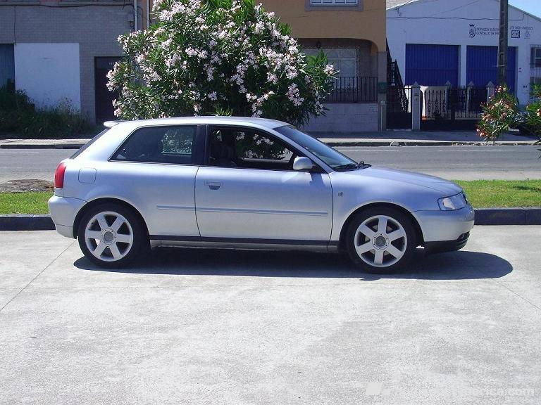

Audi Racing Publicado 29 de Enero del 2009 Autor Denunciar Publicado 29 de Enero del 2009 Vamos a ver tios..... tomando como referencia la llanta Avus S3 en 17", cuyas medidas son 7,5 (ancho) x 17" (diámetro) ET 32 (desplazamiento)..... y sabiendo que quedan prácticamente a ras de aletas (en las delanteras a ras, las traseras un poco para dentro) podemos decir: Si el ET es MÁS ALTO desplazará MENOS hacia afuera (es decir, un ET 35, por ejemplo, desplaza 3 mm. MENOS que un ET 32.... un ET 38 desplazará 6 mm. MENOS que un ET 32....). Cuanto más bajo es el ET más desplazará la llanta hacia el exterior... Pero también una llanta de menos pulgadas, por ejemplo de 16", tiene un ancho menor: la medida más normal suele ser 6,5 x 16", por lo que pierde una pulgada de ancho sobre una 7,5 x 17" (1 pulgada = 2,54 cm.) Por lo tanto desplazará media pulgada menos hacia afuera.... En definitiva, que para 16" y un ancho de 6,5, la llanta debería tener un ET muy bajo para que quedara a ras como una 7,5 x 17" ET 32. Otro ejemplo: mi llanta de 18" tiene un ancho de 8 x 18" y un ET 35, pero queda a ras de aleta como la de 17" porque suple ese ET más alto (35 frente a 32 de la 17") con media pulgada más de anchura (unos 1,2 cm.), por lo que desplaza sólo por su anchura 6 mm. más que la de 17". No sé si me estoy explicando bien, pero es bastante sencillo lo del ET... Perfectamente bien explicado Carmelo, si señor, es que esto del et, desplazamientos y demás es un lio que poca gente sabe bien como va. Gracias y un saludo. Responder

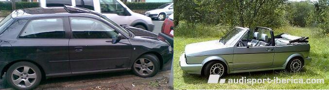

Daviliko Publicado 30 de Enero del 2009 Denunciar Publicado 30 de Enero del 2009 bueno te lo a explicado muy bien mas arriba los demas foreros, sin embargo decirte que si quieres una foto de un a3 con las llantas del TT mk1 te subo una foto del 1.8T de mi compañero, pero decirte que el le ha puesto separadores pero quedan de lujo almenos ami me gustan, saludos Responder
Daviliko Publicado 30 de Enero del 2009 Denunciar Publicado 30 de Enero del 2009 Buenas como bien dije ayer las llantas del mk1 sirven perfectamente para nuestros a3 8l, adjunto fotografia del a3 8l de un compañero que tiene esas llantas puestas ( pero con separadores ) espero que te sirvan y que sean esas las llantas que querias ver . Responder
arale555 Publicado 31 de Enero del 2009 Denunciar Publicado 31 de Enero del 2009 Buenas como bien dije ayer las llantas del mk1 sirven perfectamente para nuestros a3 8l, adjunto fotografia del a3 8l de un compañero que tiene esas llantas puestas ( pero con separadores ) espero que te sirvan y que sean esas las llantas que querias ver . ¿que suspension lleva? Responder
Daviliko Publicado 1 de Febrero del 2009 Denunciar Publicado 1 de Febrero del 2009 pues exactamente no se cual lleva, pero creo que lo lleva -3 bajado , yo tengo la ambition y es -2 y el lo tiene 1 menos , saludos Responder

Daviliko Publicado 1 de Febrero del 2009 Denunciar Publicado 1 de Febrero del 2009 arale555 la suspensión que lleva el coche exactamente es la PS de gas de competición y esta bajado -3 cm , es regulable en altura y dureza, venga saludos y para mi gusto son mas chulas las del TT mk1 que esas que comentas andresmaster (para mi gusto ojo jeje) salu2 Responder
