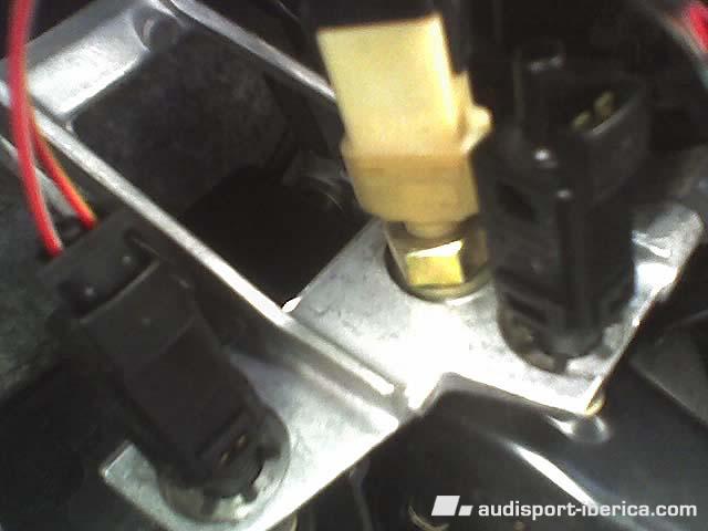

joe Publicado 30 de Diciembre del 2008 Autor Denunciar Publicado 30 de Diciembre del 2008 Pues he quitado la tapa y me he encontrado con esto q veis en la foto. Cual de los tres conectores es el interruptor de la luz de freno? En el elsa sale un dibujo con 2 no 3 y encima sin colores asi q no se cual de los tres puede ser, decir q he desconectado los cables q iban al negro q hay debajo del blanco y he hecho un puente y nada, no hizo ningun efecto. Creo q debe ser el blanco pq lleva una tuerca en la base pero me lo podeis confirmar?? Si es el blanco los otros dos negros q c... son, porque en el elsa ni los nombran... S2 Responder
joe Publicado 30 de Diciembre del 2008 Autor Denunciar Publicado 30 de Diciembre del 2008 Bueno pues problema resuelto, como os dije quite el cable del conector negro de abajo y le hice un puente pero nada y como creia q este era el interruptor pues no probe ya a quitar el blanco q es el verdadero interruptor (segun las fotos q he visto en paginas de recambios), lo que hice es comprar dos bombillas y cambiarlas aunque las que quite tenian los filamentos en perfecto estado. Pues nada problema resuelto, ya me funcioan otra vez. Eso si acabo de descubrir q las bombillas pueden fallar aunque tengan los filamentos bien... S2 Responder
ttoni Publicado 30 de Diciembre del 2008 Denunciar Publicado 30 de Diciembre del 2008 Dos en el pedal del freno, uno para las luces y el otro para la centralita. El que esta ha la izquierda, en la foto no se ve bien pero debe ser el del pedal del embrague que tambien da señal a la centralita. Saludos :claugh: Responder
