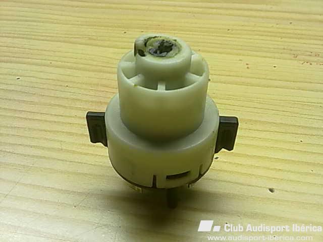

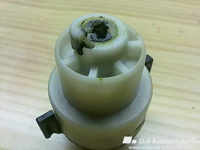

Deivid Publicado 28 de Julio del 2012 Denunciar Publicado 28 de Julio del 2012 weno pos os voy a poner como repare mi clausor y una averia inesperada q surgio en la reparacion, para q si a alguien le pasa sepa como se hace. A pesar de la antigüedad de este brico, quiero enviarle a su autor MIL GRACIAS, no sabe el gran favor que me ha hecho. Acabo de reparar esta avería en mi tanque A6 2.5 tdi C4 140 cv. En un principio cuando mi mujer me dijo que el Audi no arrancaba me llevé un disgusto de narices. Nos vamos de vacaciones dentro de unos días y necesito el coche como el comer. La batería está perfectamente. Conocidos y no conocidos me diagnosticaron centralita o motor de arranque (no sé que me daba más escalofrío). Pensé que se me volatilizaban las vacaciones. Le pasé el vag-com y no me daba avería alguna (que extraño). Pero mirando por el foro sin saber exactamente lo que estaba buscando hice diana, encontré la avería y su reparación. Encargué la puñetera pieza a Alemania, 13€ tienen la culpa, la cambié yo solito y mi bestia parda volvió a rugir. Acompaño fotos de cómo me encontré la susodicha (ref. 4A0905849). En fín, que estoy muy feliz gracias al forero peagfe_vk. Responder
