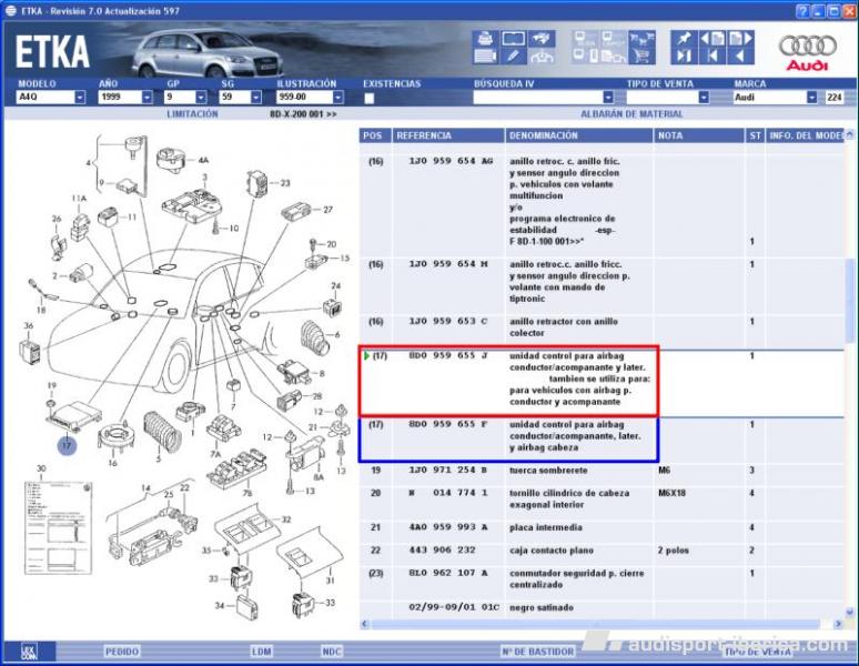

HE ENCONTRADO ESTO ESPERO QUE TE AYUDE:
EL MARCO ROJO ES TU CENTRALITA, Y EL AZUL, SUPONGO YO QUE ES LA QUE TE VALE, LA MISMA REFERENCIA QUE LA TUYA PERO ACABA EN (F). SALUDOS. FELIZ NAVIDAD :claugh: :claugh:
