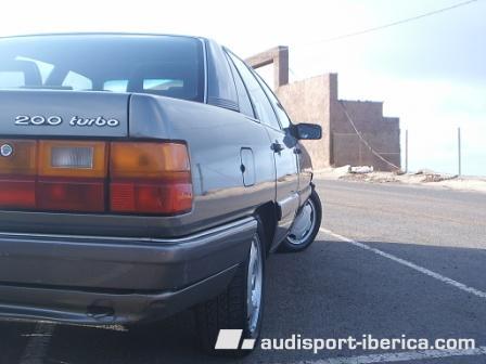

AUDI_200_TURBO Publicado 25 de Enero del 2009 Denunciar Publicado 25 de Enero del 2009 HOLA ESTIMADOS COMPAÑEROS. jejeje, me encantan los vehículos clásicos, tengo un 200 TURBO con casi 600.000 kilometros y hasta el día de hoy, no ha dado fallos graves de motor ni de turbo, ni de electrónica ni de caja, tío, no lo vendas, si lo vendes, tendras luego pesadillas, ese coche es un monumento a la automOción. Es un coche que todas las mañanas, cuando tiras de la llave, siempre está ahí, deseando salir a la calle y demostrar que todavía, despueés de 22 años es perfectamente válido. yo he pensado vender el mio en algunos momentos bajo ocasiones, pero......cuando voy por la autopista, y me salta la vena "Alonso" para hacer algun adelantamiento, jejej, se me kitan las ganas de venderlo. En fin, esto es un mensaje de apoyo para que lo mantengas durante todo el tiempo que puedas, (YO PIENSO MANTENER EL MIO HASTA EL FIN DE MIS DIAS Y DEJARLO EN LA HERENCIA, jajaj) SALUDOS. AUDI "SIEMPRE" Responder
