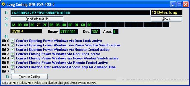

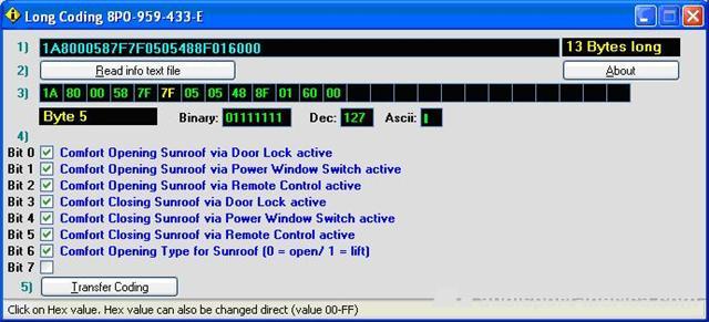

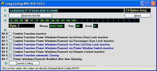

raul77 Publicado 30 de Diciembre del 2008 Autor Denunciar Publicado 30 de Diciembre del 2008 Vamos a ver El coche es del 2005 En un viaje en carretera es cuando dejo de funcionar el cierre confort El mando funciona perfectamente (abre y cierrra puertas) Algo me ha desactivado los codigos del vagcom del cierre confort? Y ha dejado perfectamente los del leaving-home, luz diurna... que meti a la vez? Y porque no me funciona con la llave en la cerradura la bajada/subida de ventanas. He leido en el manual que con una perdida de tension de la bateria puede perderse el cierre automatico y que se vuelve a activar cerrando la ventanilla y cuando llega al final soltarlo y volver a subir 1 seg, pero nada. A ver si le puedo meter de nuevo los codigos del vag-com, pero me temo q no va a ser de ahi el problema Responder
raul77 Publicado 31 de Diciembre del 2008 Autor Denunciar Publicado 31 de Diciembre del 2008 Como me temia, los codigos estan tal como estaban He probado a quitarlos y luego volverlos a poner, pero nada Sabeis algun codigo mas que deba tener activado? Vaya tela, no le ha pasado a nadie? Responder
