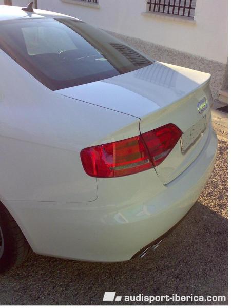

manuka+cho Publicado 29 de Diciembre del 2008 Denunciar Publicado 29 de Diciembre del 2008 (editado) Me an puesto los embellecedores de las salidas de escape traseras y lo q veo es q no se si estan bien puestas pues parece q sobresalen mucho por atras,, haber si alguno q las tenga puestas me puede poner una foto para ver si hay diferencia o no,, no se como las an puesto pero he intentado sacarlas y está tela de duroo. Saludos y gracias Editado 29 de Diciembre del 2008 por manuka+cho Responder

isma_B8 Publicado 30 de Diciembre del 2008 Denunciar Publicado 30 de Diciembre del 2008 Buenas, si parecen que estan un poco salidas... Responder
isma_B8 Publicado 30 de Diciembre del 2008 Denunciar Publicado 30 de Diciembre del 2008 Y una mas por si te sirve: Saludos. Responder

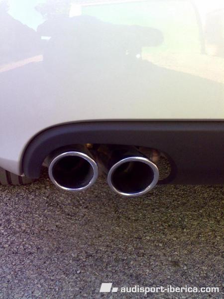

minimoron Publicado 30 de Diciembre del 2008 Denunciar Publicado 30 de Diciembre del 2008 Me an puesto los embellecedores de las salidas de escape traseras y lo q veo es q no se si estan bien puestas pues parece q sobresalen mucho por atras,, haber si alguno q las tenga puestas me puede poner una foto para ver si hay diferencia o no,, no se como las an puesto pero he intentado sacarlas y está tela de duroo. Saludos y gracias En lo que te tienes que fijar es que el escape entre hasta el fondo de las colas por todos lados. Puede ser que no las hayan puesto bien porque el escape tiene su parte mas larga arriba pero hacia la derecha y como no le busques la inclinación se quedan mas afuera. Puedes poner una foto del interior de las colas. Responder

manuka+cho Publicado 30 de Diciembre del 2008 Autor Denunciar Publicado 30 de Diciembre del 2008 Me an puesto los embellecedores de las salidas de escape traseras y lo q veo es q no se si estan bien puestas pues parece q sobresalen mucho por atras,, haber si alguno q las tenga puestas me puede poner una foto para ver si hay diferencia o no,, no se como las an puesto pero he intentado sacarlas y está tela de duroo. Saludos y gracias En lo que te tienes que fijar es que el escape entre hasta el fondo de las colas por todos lados. Puede ser que no las hayan puesto bien porque el escape tiene su parte mas larga arriba pero hacia la derecha y como no le busques la inclinación se quedan mas afuera. Puedes poner una foto del interior de las colas. Gracias ,,esta noche le exo una y la pongo,, pero me da la impresion de q no estan bien puestas,,no se, Muchas gracias por vuestra ayuda, saludos Responder

manuka+cho Publicado 30 de Diciembre del 2008 Autor Denunciar Publicado 30 de Diciembre del 2008 (editado) Me an puesto los embellecedores de las salidas de escape traseras y lo q veo es q no se si estan bien puestas pues parece q sobresalen mucho por atras,, haber si alguno q las tenga puestas me puede poner una foto para ver si hay diferencia o no,, no se como las an puesto pero he intentado sacarlas y está tela de duroo. Saludos y gracias :clap1: En lo que te tienes que fijar es que el escape entre hasta el fondo de las colas por todos lados. Puede ser que no las hayan puesto bien porque el escape tiene su parte mas larga arriba pero hacia la derecha y como no le busques la inclinación se quedan mas afuera. Puedes poner una foto del interior de las colas. Aqui teneis una foto del interior de las colas ,,tienen mucha m**** pues con estos dias de lluvia no veas como se pone de guarro,,dadme vuestra opinión. Saludos y gracias :clap1: Editado 30 de Diciembre del 2008 por manuka+cho Responder
Ragtop Publicado 30 de Diciembre del 2008 Denunciar Publicado 30 de Diciembre del 2008 Les falta un "empujón". Para que te hagas una idea cuando las colas entran del todo no se ve donde termina el tubo original, queda enrasado con el borde de la cola. Responder
manuka+cho Publicado 30 de Diciembre del 2008 Autor Denunciar Publicado 30 de Diciembre del 2008 Les falta un "empujón". Para que te hagas una idea cuando las colas entran del todo no se ve donde termina el tubo original, queda enrasado con el borde de la cola. Muchas gracias Ragtop,, intentaré darle yo mismo el empujón,,y si veo q no,, me pasaré por audi a ver q me dicen y si me lo hacen. Saludos y gracias Responder
Arrows Publicado 30 de Diciembre del 2008 Denunciar Publicado 30 de Diciembre del 2008 ....Yo insisto que estan bien puestas....y que yo "el empujon" no se lo daria a esos embellecedores de escape...... :claugh: :claugh: :claugh: Responder
Tonimix Publicado 31 de Diciembre del 2008 Denunciar Publicado 31 de Diciembre del 2008 Les falta un "empujón". Para que te hagas una idea cuando las colas entran del todo no se ve donde termina el tubo original, queda enrasado con el borde de la cola. +1. En mi caso, no queda espacio entre el escape original y las colas. Responder
manuka+cho Publicado 31 de Diciembre del 2008 Autor Denunciar Publicado 31 de Diciembre del 2008 estoy exo un lio entre unos q me dicen q estan bien puestas y otros q no,, la verdad es q como se ve en la foto las lañas de agarre se quedan por fuera y no se si eso es por dentro para q agarren, haber si alguno le exa una foto q se vean como las mias y aclaramos el tema,, por q no kiero hacer nada asta q no lo sepa seguro ,, saludos y feliz año a todos :claugh: Responder
Salva Okendo Publicado 31 de Diciembre del 2008 Denunciar Publicado 31 de Diciembre del 2008 manuka+cho, las tengo exactmante igual q tu, no estan metidas del todo, a mi me paso q no las encaré perfectmante y al meterlas ya no habia vuelta atrás xq yo no he podido sacarlas para volverla sa meter asiq las deje asi q no estan mal del todo. Tonimix, te recomiendo para limpiarlas un polish para metales, yo compré uno enel corte ingles y es de la marca AUTOGLYM. Responder
