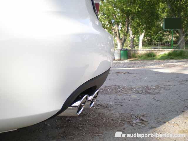

isma_B8 Publicado 31 de Diciembre del 2008 Denunciar Publicado 31 de Diciembre del 2008 (editado) Me an puesto los embellecedores de las salidas de escape traseras y lo q veo es q no se si estan bien puestas pues parece q sobresalen mucho por atras,, haber si alguno q las tenga puestas me puede poner una foto para ver si hay diferencia o no,, no se como las an puesto pero he intentado sacarlas y está tela de duroo. Saludos y gracias En lo que te tienes que fijar es que el escape entre hasta el fondo de las colas por todos lados. Puede ser que no las hayan puesto bien porque el escape tiene su parte mas larga arriba pero hacia la derecha y como no le busques la inclinación se quedan mas afuera. Puedes poner una foto del interior de las colas. Aqui teneis una foto del interior de las colas ,,tienen mucha m**** pues con estos dias de lluvia no veas como se pone de guarro,,dadme vuestra opinión. Saludos y gracias Buenas, como dice Ragtop esas coloas hay que meterlas mucho mas y si no mira las fotos que hemos adjuntado mas arriva. De hecho en la instrucciones que vienen en las colas lo pone bien claro. Saludos. Editado 31 de Diciembre del 2008 por isma_B8 Responder
joseluis__79 Publicado 31 de Diciembre del 2008 Denunciar Publicado 31 de Diciembre del 2008 Eectivamente para que estén bien tienes que metelas más,no se debe ver el final del tubo original sino que queda escondido en los bordes de los embellecedores,la tienes muy salidas,te falta meterlas y para eso es necesario girarlas un poco.En serio,para que este correcto metelas Responder
minimoron Publicado 31 de Diciembre del 2008 Denunciar Publicado 31 de Diciembre del 2008 Como te dicen todos estan bastante afuera, lo que tienes que hacer es orientarlas ahora que puedes para que te coincida la parte mas larga del escape con la de la cola y despues dar unos golpes secos con la palma de la mano hasta que toque el final del escape con el borde de la cola. Hazte caso que hay muchos que las tenemos bien montadas desde hace tiempo y ademas en los sline exteriores lo puedes corroborar que vienen instaladas de fábrica. Para limpiarlas podeis utilizar limpiametales rinci, es un tubo con pasta lo aplicas los dejas actuar unos segundos y luego con un trapo lo retiras. Si veis que no se quita alguna costra como dice alex, en vez de un trapo podeis pasarle unas madejas de lana de acero que venden para pulir los tubos de cobre, eso quita todas las impurezas y no araña el cromado. Responder
manuka+cho Publicado 31 de Diciembre del 2008 Autor Denunciar Publicado 31 de Diciembre del 2008 Ya parece q lo tengo mas clarito ,,muchas gracias a todos por vuestra opinión,,,cuando las meta del todo y tenga el coche limpito pongo unas fotillos del makinonn,, weno lo dicho muchas gracias y feliz año a todos :claugh: ,, Saludos y gracias Responder
manuka+cho Publicado 3 de Enero del 2009 Autor Denunciar Publicado 3 de Enero del 2009 Holaaa Ya las e metido yo mismo,, lo unico q veo q no se si es normal es q el escape izquierdo queda mas metido para adentro q el derecho,, pues no se si es asi,, e visto las fotos q me mandasteis y en alguna se aprecia lo mismo,, q el q pega al lado del conductor queda mas metido y el otro sobresale un poco mas, como me deciais solo le hacia falta un empujoncito mas, me e puesto unos guantes y con unos empujoncitos an entrado sin dificultad, ademas e intentado sacarlas y cuesta un weboo. Saludos y gracias Responder
alex82 Publicado 3 de Enero del 2009 Denunciar Publicado 3 de Enero del 2009 Te las han puesto perfecto. mira el de alberti y es asi Responder
alex82 Publicado 3 de Enero del 2009 Denunciar Publicado 3 de Enero del 2009 alberti con tu permiso. asi es como te ha quedado Responder
GrajaL Publicado 4 de Enero del 2009 Denunciar Publicado 4 de Enero del 2009 yo creo que no se puede comparar como le quedan a uno con defensas S Line y a otro sin ella. Con el S Line,parece que quedan más metidas por la forma del spoiler,nada más,yo no creo que quedaran mal puestas,xq ponerlas es lo que es,osea,media vuelta y listo...ni empujones ni nada..no? Saludos. Responder
alex82 Publicado 4 de Enero del 2009 Denunciar Publicado 4 de Enero del 2009 pero el escape sigue siendo el mismo para los 2. el s-line trae el embellecedor de fabrica y el normal no y lo pones despues, tiene que quedar igual Responder
