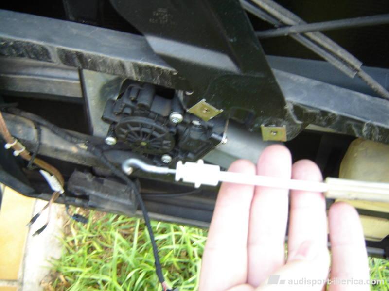

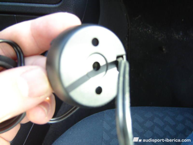

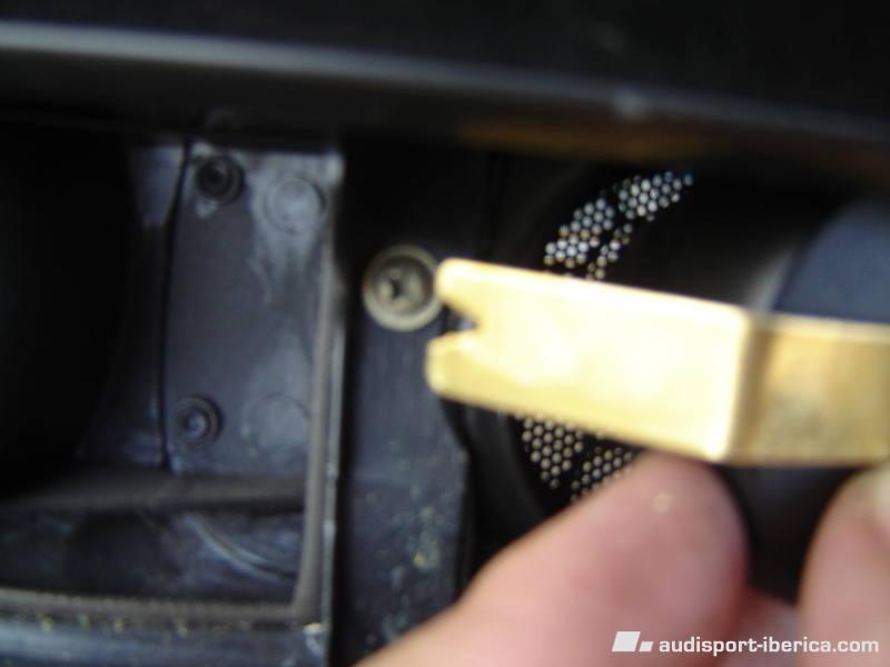

18Turbo Publicado 30 de Diciembre del 2008 Autor Denunciar Publicado 30 de Diciembre del 2008 Se sujeta por detrás con un tornillo de estrella y se le engancha una plaquita para sujetarlo a la puerta: Responder

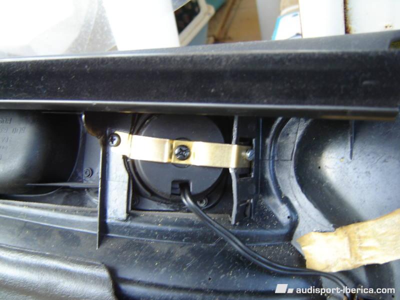

18Turbo Publicado 30 de Diciembre del 2008 Autor Denunciar Publicado 30 de Diciembre del 2008 Queda ASI: Responder

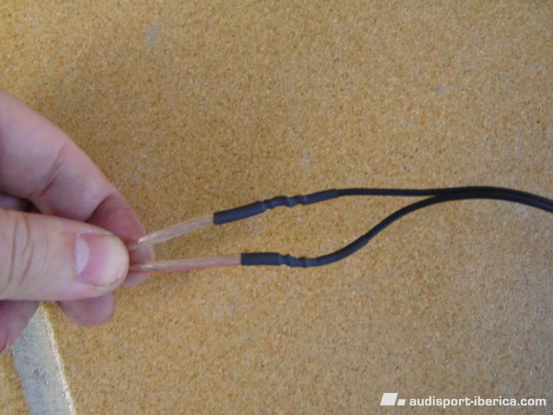

18Turbo Publicado 30 de Diciembre del 2008 Autor Denunciar Publicado 30 de Diciembre del 2008 Conectamos los cables del tweeter al cable libre de oxígeno que nos llevará la conexión hasta el altavoz de abajo. Lo normal es que el cable dorado sea el positivo y el plateado el negativo, pero debéis mirar las instrucciones para que no haya problemas: Responder

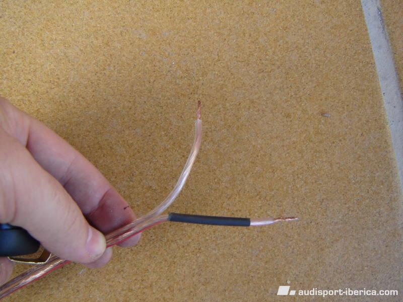

18Turbo Publicado 30 de Diciembre del 2008 Autor Denunciar Publicado 30 de Diciembre del 2008 Metemos un trozo de funda termoretráctil y hacemos la conexión de un cable y luego del otro. Y con un mechero se le da calor a la funda para que se comprima y se pegue: Responder
18Turbo Publicado 30 de Diciembre del 2008 Autor Denunciar Publicado 30 de Diciembre del 2008 ASI queda: Responder

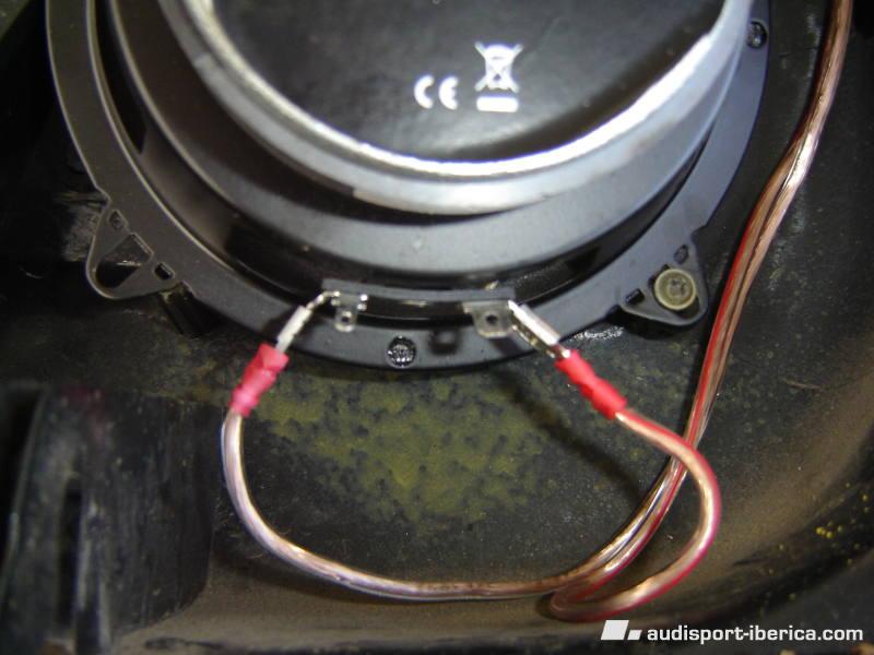

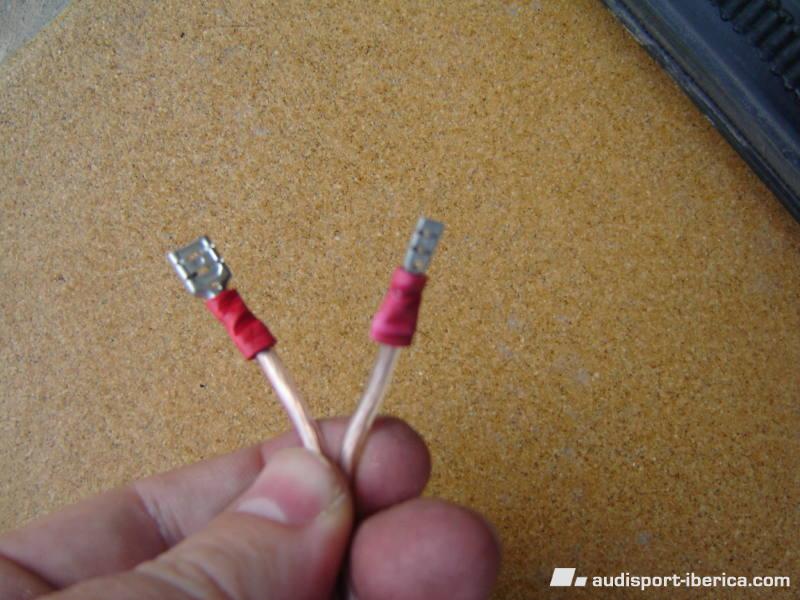

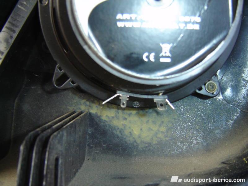

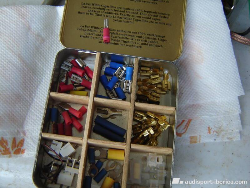

18Turbo Publicado 30 de Diciembre del 2008 Autor Denunciar Publicado 30 de Diciembre del 2008 Se cogen unos terminales acordes con el tamaño de las pestañas en el altavoz: Responder
18Turbo Publicado 30 de Diciembre del 2008 Autor Denunciar Publicado 30 de Diciembre del 2008 Y se cierran quedando ASI: Responder

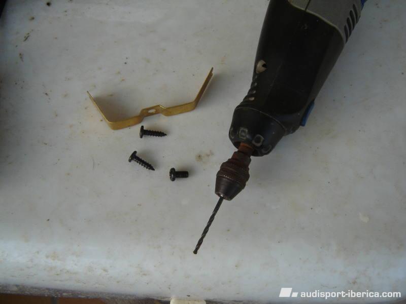

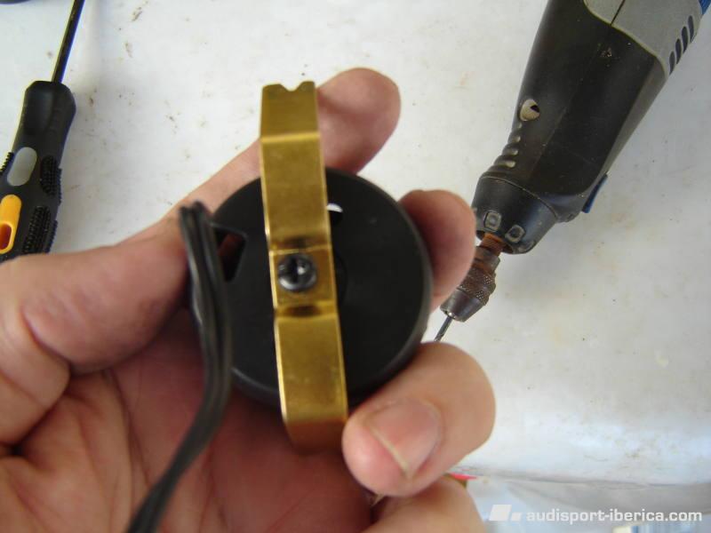

18Turbo Publicado 30 de Diciembre del 2008 Autor Denunciar Publicado 30 de Diciembre del 2008 Para colocar el nuevo quito el antiguo Y hago dos pequeños taladros en los laterales de la chapita para que entre el tornillo y se sujete al plástico. ¡Cuidado con hacerlos muy profundos! Sóo lo justo: Aquí se ve bien: Responder

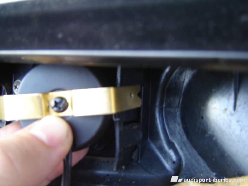

18Turbo Publicado 30 de Diciembre del 2008 Autor Denunciar Publicado 30 de Diciembre del 2008 Y en este lado aprovecho el hueco que tiene y sólo hago el taladro en el plástico: Quedando finalmente así: El tornillo de la derecha lo he puesto más pequeño para que no traspase nada (por eso es plateado en vez de negro como el de la izquierda). Responder

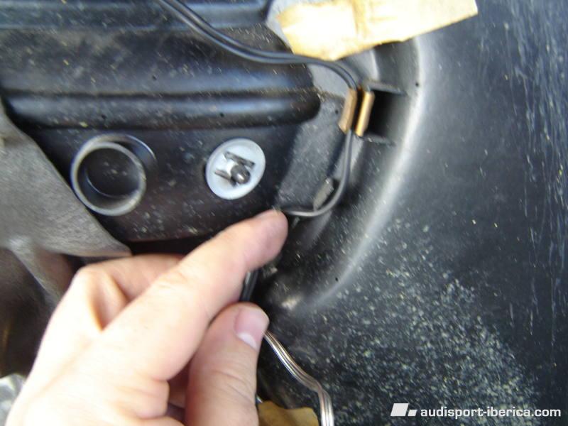

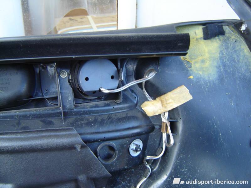

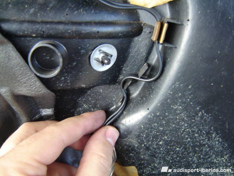

18Turbo Publicado 30 de Diciembre del 2008 Autor Denunciar Publicado 30 de Diciembre del 2008 Metemos el cable por su guía: Responder
18Turbo Publicado 30 de Diciembre del 2008 Autor Denunciar Publicado 30 de Diciembre del 2008 Y lo conectamos al altavoz: Responder

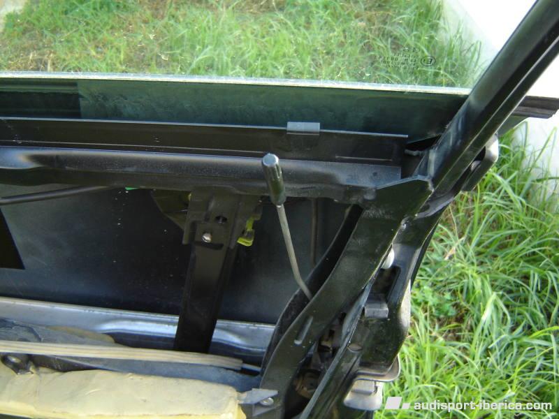

18Turbo Publicado 30 de Diciembre del 2008 Autor Denunciar Publicado 30 de Diciembre del 2008 Volvemos a montar todo en sentido inverso al desmontaje, teniendo en cuenta: * Poner el tirador de la puerta: Responder
18Turbo Publicado 30 de Diciembre del 2008 Autor Denunciar Publicado 30 de Diciembre del 2008 * Colocar correctamente el seguro: Responder
