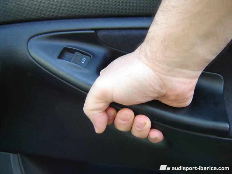

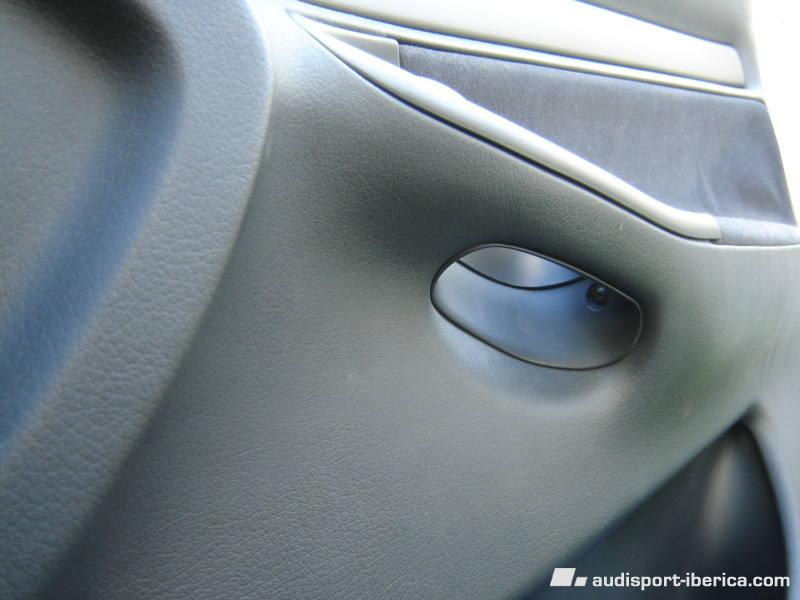

18Turbo Publicado 30 de Diciembre del 2008 Autor Denunciar Publicado 30 de Diciembre del 2008 En el asa de la puerta encontramos un tornillo de estrella que debemos quitar: Responder

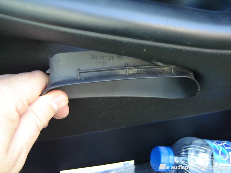

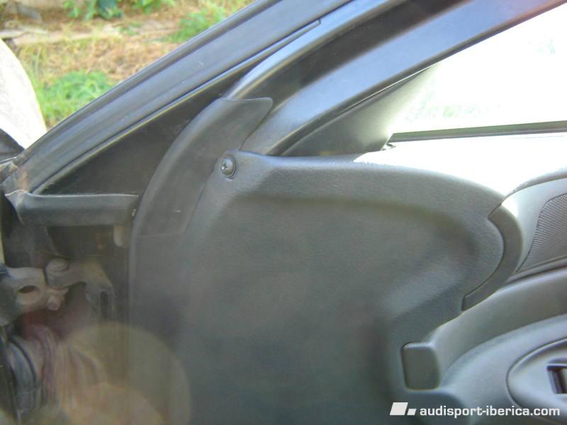

18Turbo Publicado 30 de Diciembre del 2008 Autor Denunciar Publicado 30 de Diciembre del 2008 Sacamos el trozo de plástico tirando de él, primero desde atrás. Es un poco difícil si no lo has hecho nunca. Y sale... Responder

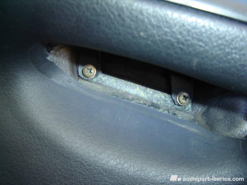

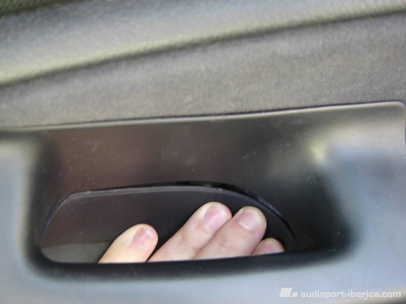

18Turbo Publicado 30 de Diciembre del 2008 Autor Denunciar Publicado 30 de Diciembre del 2008 Entonces quedan descubiertos 2 tornillos más de estrella que hay que quitar también. Responder
18Turbo Publicado 30 de Diciembre del 2008 Autor Denunciar Publicado 30 de Diciembre del 2008 Quitamos los 2 tornillos que sujetan el panel y que están situados delante y detrás de la puerta (en los cantos, los de las fotos). También son de estrella: Responder

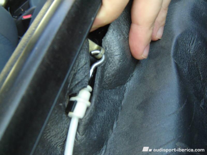

18Turbo Publicado 30 de Diciembre del 2008 Autor Denunciar Publicado 30 de Diciembre del 2008 ¡Y sin que caiga desconectamos todos los enchufes! Desconectamos el tirador del seguro de la puerta: El elevalunas eléctrico: Responder

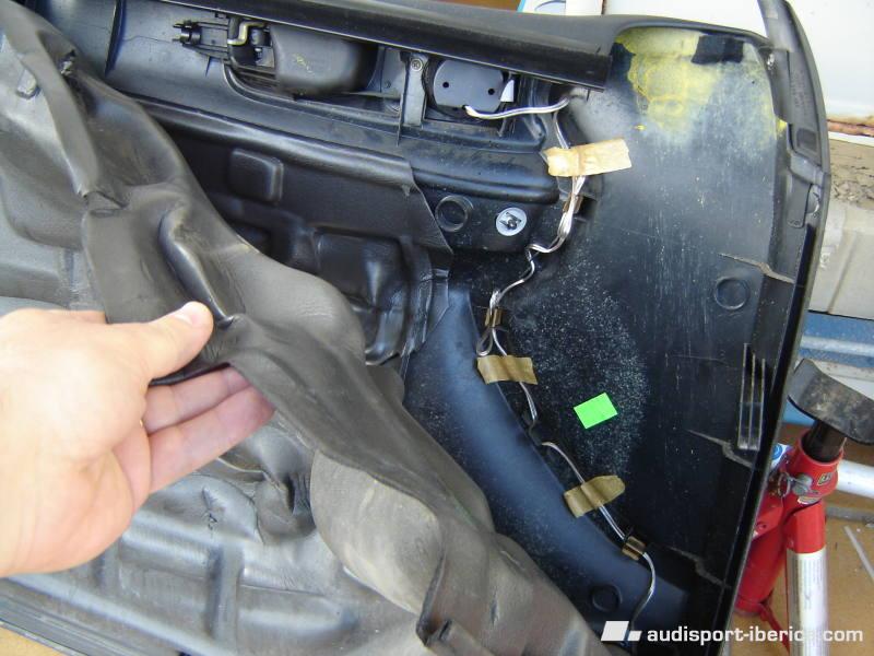

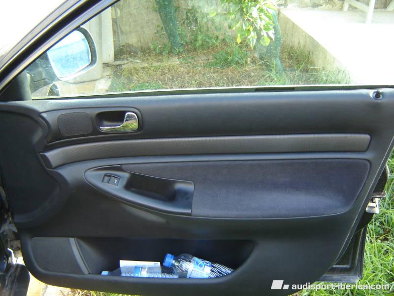

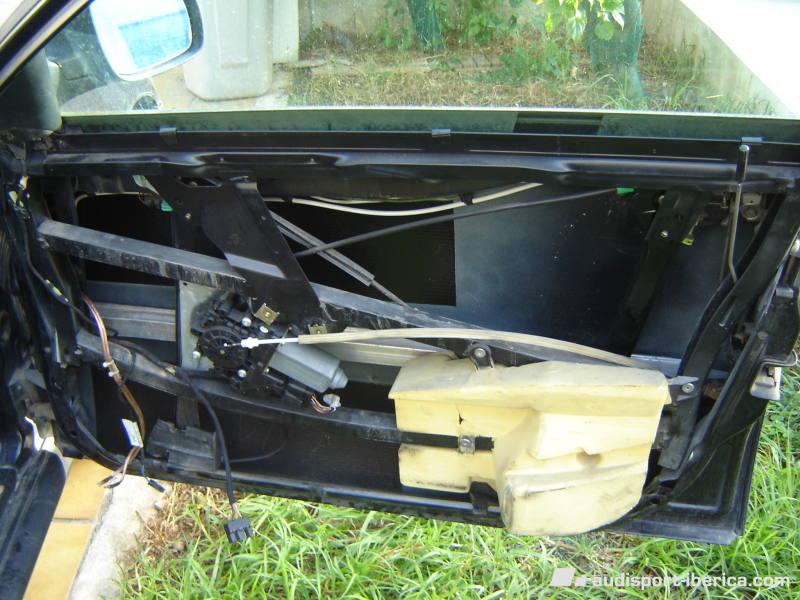

18Turbo Publicado 30 de Diciembre del 2008 Autor Denunciar Publicado 30 de Diciembre del 2008 Queda el panel por un lado: Responder

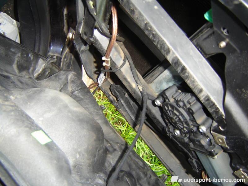

18Turbo Publicado 30 de Diciembre del 2008 Autor Denunciar Publicado 30 de Diciembre del 2008 Y la puerta con los cables por otro: Responder

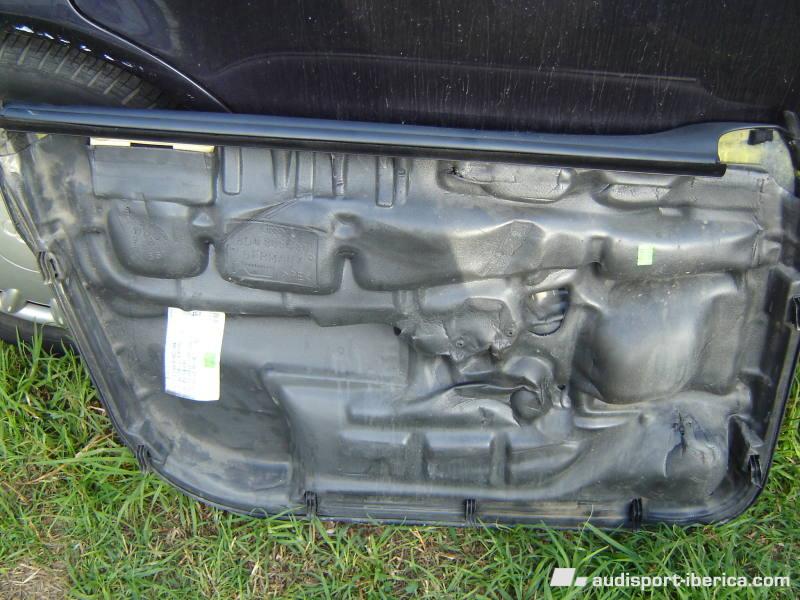

18Turbo Publicado 30 de Diciembre del 2008 Autor Denunciar Publicado 30 de Diciembre del 2008 Desmontar y colocar el tweeter Quitemos el panel de absorción de ruidos desencajándolo con cuidado de las pestañas: Responder

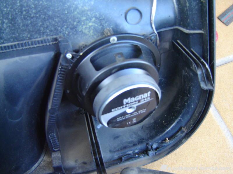

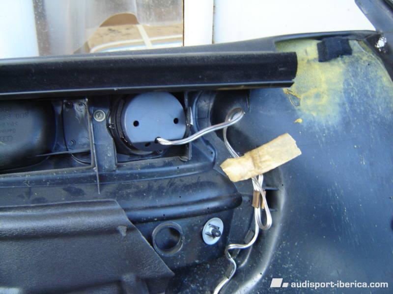

18Turbo Publicado 30 de Diciembre del 2008 Autor Denunciar Publicado 30 de Diciembre del 2008 Aquí vemos el tweeter por detrás: Y el altavoz por detrás: Responder

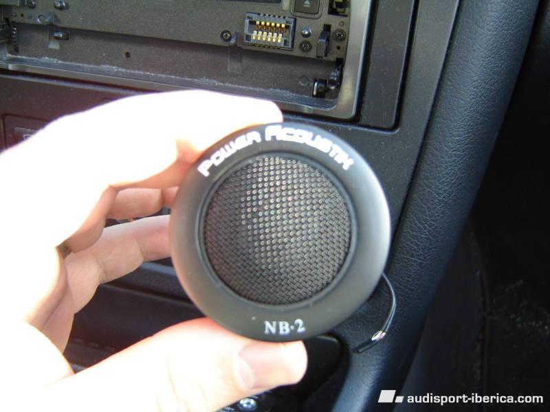

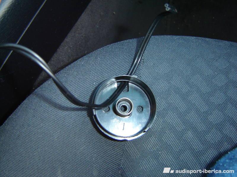

18Turbo Publicado 30 de Diciembre del 2008 Autor Denunciar Publicado 30 de Diciembre del 2008 Del tweeter dejo sólo el tweeter en sí y la carcasa posterior para sujetarlo: Responder
