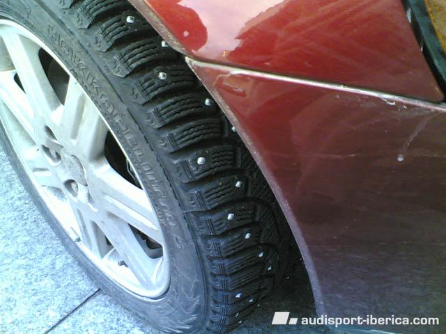

FrankAudi Publicado 3 de Enero del 2009 Denunciar Publicado 3 de Enero del 2009 Una pregunta. Cuando dices neumaticos de nieve, te refieres a los neumaticos con clavos? No tengo un quattro, pero si he manejado mucho por nieve y te puedo dar una referencia. Normalmente a los coches se les suele poner los neumaticos con clavos en las ruedas que traccionan. Es decir, si es delantera, solo a las dos de adelante. Claro que siempre es mejor ponerle a las cuatro, pero como son neumaticos caros, ya te digo que lo normal es solamente a dos que son las que traccionan. En el caso del tuyo, por ser quattro, yo le pondría a las dos delanteras, ya que son con las que el coche dobla, y a tener cuidado de no pegar coletasos, pero al menos así no te quedaras patinando en una subida o cosas de esas. Espero que te sirva, la intención estuvo! <_< Saludos! Responder
duke80 Publicado 3 de Enero del 2009 Denunciar Publicado 3 de Enero del 2009 (editado) Perdona pero a te digo ke soy nuevito, sabrias decirme si el mio tiene torsen, es del 99. Y de poner unas ruedas de nieve solo en un eje ke me dices? Torsen -> Motor longitudinal Haldex -> Motor transversal Por tanto, tu llevas Torsen. En cuanto a lo de las ruedas d nieve (como bien te han dicho), se las tienes que poner en las ruedas motrices (en nuestro caso las 4) asi que yo se las pondria delante para tener direccion en casos extremos.... de todas formas, a no ser k vivas con nieve, yo no se las pondria.... estoy muy contento del comportamiento del quattro en nieve con ruedas "de carretera" S2!! :claugh: :claugh: Editado 3 de Enero del 2009 por duke80 Responder
jcgjcg Publicado 4 de Enero del 2009 Autor Denunciar Publicado 4 de Enero del 2009 Una pregunta.Cuando dices neumaticos de nieve, te refieres a los neumaticos con clavos? No tengo un quattro, pero si he manejado mucho por nieve y te puedo dar una referencia. Normalmente a los coches se les suele poner los neumaticos con clavos en las ruedas que traccionan. Es decir, si es delantera, solo a las dos de adelante. Claro que siempre es mejor ponerle a las cuatro, pero como son neumaticos caros, ya te digo que lo normal es solamente a dos que son las que traccionan. En el caso del tuyo, por ser quattro, yo le pondría a las dos delanteras, ya que son con las que el coche dobla, y a tener cuidado de no pegar coletasos, pero al menos así no te quedaras patinando en una subida o cosas de esas. Espero que te sirva, la intención estuvo! Saludos! Gracias por la aclaracion,pero yo me referia a las de invierno o normalmente llamadas "de tacos" sin clavos. Las de clavos las use en una ocasion y la verdad ke no me gustaron demasiado por ke en la carretera limpia son bastante incomodas. Mi zona la verdad, es ke si ke es un poco problematica en invierno y tengo muy buenas experiencias con las de tacos (asegurando ke son bastante mejores ke las cadenas) pero en este coche solo he tenido oportunidad de probarlo con las normales y la verdad ke se defiende estupendamente para arriba, sin embargo para abajo me tiene un poco acojonadillo, devido a su peso, y keria saber si hubiese algun problema enla transmision al ponerle por ejemplo solo las delanteras para ke se aguantase un poco mejor. Por lo de mas ya he visto ke va sobrado, pero para abajo con unos tacos ala hora de parar imagino ke respondera mejor. Si alguien maneja por nieve imagino ke entendera a ke me refiero. Gracias Responder
