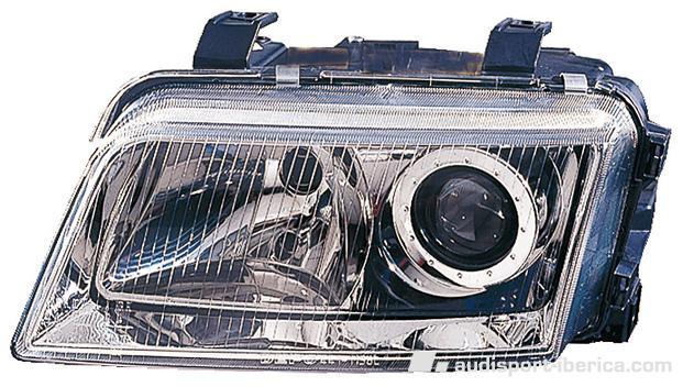

pequeñajo Publicado 1 de Enero del 2009 Denunciar Publicado 1 de Enero del 2009 hola, feliz año a todos los foreros :claugh: pues resulta que me he encontrado con estos faros, y me gustaría saber si alguien los tiene puestos y si se le puede acoplar fácilmente el motor de regulación de altura, los antiniebla ya se que los pierdo me da igual nunca los pongo. en la tienda dicen que valen los conectores originales, vamos quitar y poner, pero nada de la regulación resulta que ya llevo los intermitentes tranparentes, estilo octavia, y estos faros me vienen de lujo así no tengo que pillarme los restyling Gracias Responder

b5 rory Publicado 2 de Enero del 2009 Denunciar Publicado 2 de Enero del 2009 yo esos no los llevo esos pero llevo faros angel y todos los faros traen por ley regulacion en estos faros llevan atras una ruleta con unas flechas pone up , down . esa ruleta se puede sacar del faro con su eje y ayi mismo se pone el motor . si cual qiuer cosa no lo entiende dimelo y t subo fotos vale saludos Responder

pequeñajo Publicado 2 de Enero del 2009 Autor Denunciar Publicado 2 de Enero del 2009 bien, pues ya han llegado los faritos a la tienda donde los voy a pillar (que rapidez cuando estás dispuesto a pagar...), y me han dicho que llevan incorporado el motorcillo para la regulación de altura, que los conectores son los mismos y que las bombillas son h7 como las que llevo yo, vamos fácil, sencillo y para toda la familia :claugh: los he pillado en un taller asociado a cecauto, me salen una pasta para lo que he visto por aquí (270€ los dos), pero a mi me sale más a cuenta pagar y que no tenga que hacer apaños pues soy bastante negado para estas cosas y fijo que me cardo algo. ya tengo los intermitentes transparentes, asi que en cuanto lo ponga todo unas fotillos para que veais como queda un saludo Responder
joe Publicado 2 de Enero del 2009 Denunciar Publicado 2 de Enero del 2009 Pero si esos faros yo los vi en ebay alemania por 145 euros y ademas traian los intermitentes laterales separados incluidos en el precio, todo plug and play, sin cortar nada y simplemente metiendo los motorcillos del faro antiguo... Esos motorcillos q traen los q has comprado en realidad no los necesitas pq te valen los de los antiguos... S2 Responder

kiko1.8T Publicado 2 de Enero del 2009 Denunciar Publicado 2 de Enero del 2009 una pregunta si se me permite, ami me an regalado los del restyling, tengo k ir a cojer los conectores, pero la cosa es, los motores de regular los puedo adaptar? Responder
joe Publicado 2 de Enero del 2009 Denunciar Publicado 2 de Enero del 2009 Creo q va a ser q no, los motorcillos del faro restyling son diferentes S2 Responder
Rf20vT Publicado 2 de Enero del 2009 Denunciar Publicado 2 de Enero del 2009 (editado) Kiko, creo que no, yo por lo que he visto en los míos, diría que no. Yo los llevo sin los motores. Saludos PD: Mira, tengo aqui un motor del restyling, iba a conseguir el otro, pero al final pasé de todo. La ref. es 1J0941295B. Saludos! Editado 2 de Enero del 2009 por Rf20vT Responder
Puffy Publicado 2 de Enero del 2009 Denunciar Publicado 2 de Enero del 2009 Honestamente si no los has pillado ya, dile al de la tienda que le aprobeche; En ebay salen por menos de 130 (como ya han dicho), los dos y con intermitentes... Busca "A4 B5 SCHEINWERFER XENON LOOK" y verás que sorpresita Responder
pequeñajo Publicado 2 de Enero del 2009 Autor Denunciar Publicado 2 de Enero del 2009 (editado) pues ya los he pillado, esta tarde he ido a buscarlos. al final vienen sin motorcillo pero parace fácil acoplar el de los faros originales, mañana veré. el precio 200€ al final los dos, les he comentado que el precio de 270 leureles me parecía un poco caro y tal y es que se habían equivocado, bla bla.... a ver si mañana los monto y veis como quedan que ya tengo ganas edito: por cierto, he estado mirando un poco los faors originales y el motorcillo creo que sale tirando simplemente, pero no se a ver si me cargo algo. si alguien me lo piuede aclarar se lo agradezco Editado 2 de Enero del 2009 por pequeñajo Responder
Rf20vT Publicado 2 de Enero del 2009 Denunciar Publicado 2 de Enero del 2009 Creo que es como el portalámparas del intermitente, giras y tiras. Saludos Responder
