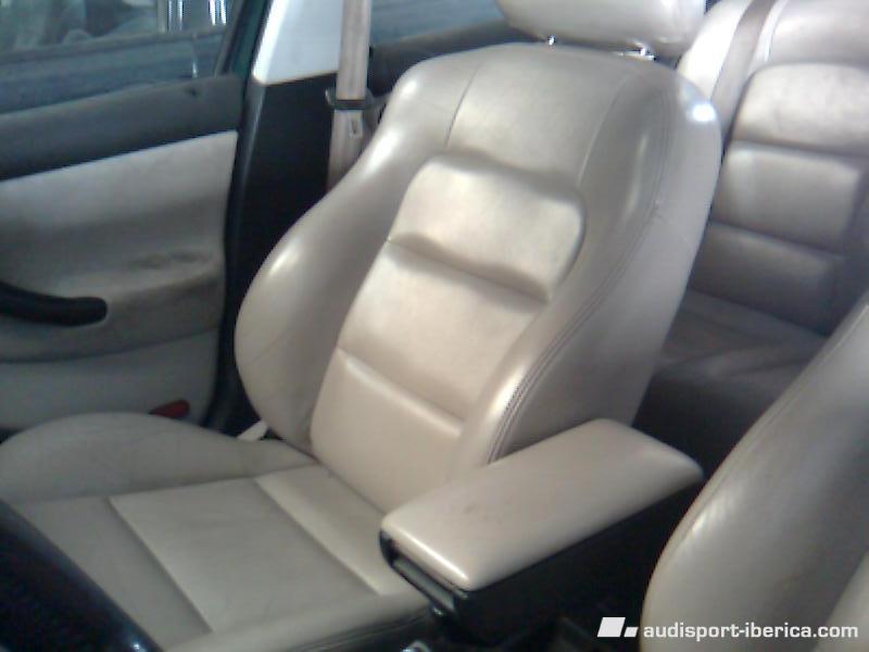

lukiA3 Publicado 2 de Enero del 2009 Denunciar Publicado 2 de Enero del 2009 buenos dias a todos tengo una duda, y kerria escuxar vuestras opiniones. vereis yo tngo los asientos de cuero pero no se ke tipo son os voi a explicar como son (y mañana os pongo fotos), aver kien me soluciona mi duda. son de cuero negro, y tienen las orejas mui grandes, son calefactables y abatibles. ¿que tipo de asientos tengo? espero k cuand veais tmb la foto me sepais responder. pero mi duda no era solo eso. es que tengo unos asientos de un 5 puertas. son color beige mui suave, tmb tien las orejas bien grandes, no son calefactables pero si electricos, y estan en buen estado(tmb os pondre fotos de estos). podria ponerselos al mio? que modificaciones tendria k acer?? e probado los trasero y encajan ala perfecciion, pero los delanteros no se k acer. puedo cubrir mis asientos delantros con la piel de los beige (los cubriria el tapicero) pero ya perderia la regulacion electrica... por eso os digo ayudaaaaaaaaaa!! tmb tngo las cartoneras de puertas en beige del tres puertas + la guantera beige, la carcasa que va bajo el volante tmb beig y el reposabrazos del mismo color. gracias y espero decidirme pronto Responder

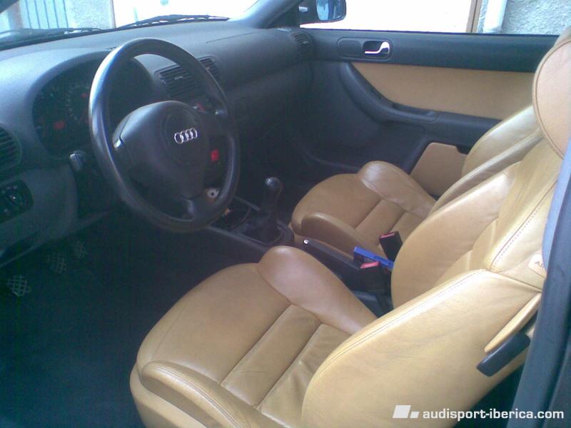

PEIBOL Publicado 2 de Enero del 2009 Denunciar Publicado 2 de Enero del 2009 te mande mp, pues ando a la busqueda de unos asientos Ambition en piel, y ese parece ser tu modelo, para cambiarlos por los RECARO S3 o los Ambition en piel Camel. Los tuyos podrian ser con esta forma: (ambition restyling) o estos: (ambition prerestyling) Los que tengo yo para cambiar serian estos: Saludos y espero tu respuesta! Responder
lukiA3 Publicado 2 de Enero del 2009 Autor Denunciar Publicado 2 de Enero del 2009 los ke tngo montados son los de la sgunda foto. ya se ke tipos son. aora cuando veais las fotos me direis con exactitud y una vez los veais me gustaria saber si seria posible acer lo k kiero Responder

Daviliko Publicado 2 de Enero del 2009 Denunciar Publicado 2 de Enero del 2009 Ami personalmente los de la 1º foto me ENAMORAN, quien me diera tener esos asientos en mi gatito Responder

jonymepeino Publicado 2 de Enero del 2009 Denunciar Publicado 2 de Enero del 2009 hola me parece q lo de cambiar los tapizados.....va a qdaqr un poco chano, xq cada asiento tiene unas hechuras y no creo q qde muy bien el tapizado de uno en el de otro, q yo tngo el modelo prerestilyn en mostaza,y al final en vez de tener un coche con unos asientos guapos... y te lo digo yo q la forma de mis asientos es la q menos me gusta de los tres q hay, bueno aprovecho la situacion x si tienes ahora tienes 2 posabrazos centrales.... dime x mp e igual me qdo yo uno,ok?? un saludo y suerte Responder
lukiA3 Publicado 3 de Enero del 2009 Autor Denunciar Publicado 3 de Enero del 2009 (editado) mi amigo tapizo los suyos que eran asientos deportivos de tela con el cuero de unos asientos deportivos de otra forma distinta. el resultado ha sido increible, pues le han tratado el cuero mientras se lo ponian y le han dado forma, y ha kedado superior. pedi precios ayer y el tapizero de confianza me cobra 80 euros x limpiarme los 2 delanteros, y despues pasar ese cuero a mis asientos, puesto ke los traseros encajan ala perfeccion. segire pensando las opciones k ai. gracias x vuestra ayuda edito: x curiosidad, ¿algien sabe como va el sistema de asientos calefactables?? debe de irt con tuberia s supongo, o no se... Editado 3 de Enero del 2009 por lukiA3 Responder
PEIBOL Publicado 3 de Enero del 2009 Denunciar Publicado 3 de Enero del 2009 te refieres a quitar el cuero ese blanco y montarlo en tus asientos? hombre supongo que se podra hacer, pero el resultado final lo desconozco, aunque si las costuras no coinciden quedara un poco chapuza no? no se....tu veras. Por mi parte te sigo ofreciendo cambiar los que tienes por los de la foto pequeña, los RECARO, que si los restauras, quedarian asi... Saludos!! Responder
jonymepeino Publicado 3 de Enero del 2009 Denunciar Publicado 3 de Enero del 2009 hola peibol yo tngo estos, es lo q tu andas buscando?? ami me interesaria hacer cambio x recaro, de restilyn o de s3, el problema es el color Responder
jonymepeino Publicado 3 de Enero del 2009 Denunciar Publicado 3 de Enero del 2009 ahhh para q te hagas una idea de como t pueden qdar los asientos retapizaos.... los de la segunda foto de peibol son retapizaos, son unos asientos ambition x lo q veo a los q se les ha colocao el pellejo de otros, yo personalmente para q me qden asi.... prefiero poner todos recaro restilyn de tela, o unos s3 de tela un saludo y suerte con el injerto ya veremos fotillos Responder

lukiA3 Publicado 12 de Enero del 2009 Autor Denunciar Publicado 12 de Enero del 2009 ola a todos no he puesto fotos xk estoi manos ala obra, he kitado mis asientos traseros y he pueto los beige (a sido kitar y poner sin problemas). despues ke kitado mi asiento del acompañante, y he kitado los tapizados con su respectiva esponja a su medida y despues he kitado la tela calefactora de la esponja del asiento. acto seguido, hize lo mismo con el asiento beige. despues puse la tela calefactora en la esponja del asiento beige y cubri la esponja con el cuero beige correspondiente a medida con su esponja. el paso sigiente kiero k lo sepais todos, pues los asientos del audi a3 son todos el mismo eskeleto de metal solo ke kambian las esponjas (faciles de kitar). coji mi asiento abatible y puse las espojnas con el cuero beige y la tela todo preparado, y lo coloke en el asiento. abri una rajita en el latera para la palanca para abatirlos y coloke los embellecedores y listo. aora estoi liado con mi asiento. os mandare fotos gracias y saludos a todos Responder
