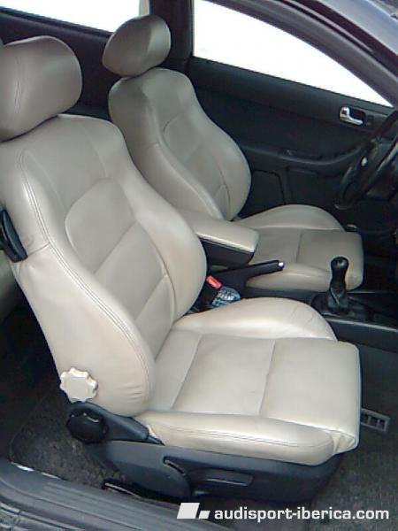

lukiA3 Publicado 14 de Enero del 2009 Autor Denunciar Publicado 14 de Enero del 2009 estoy acabando los ultimos detayes. cuando termine os hare unas fotos para ke lo veais. para mi ke ha kedado de lujo para haberlo tapizado yo. en fin espero ke me deis vuestras opiniones los mas entendidos de la materia saludos y gracias Responder

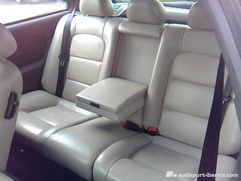

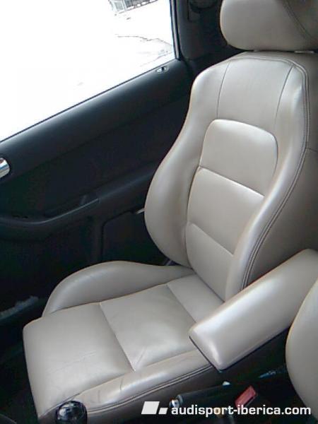

lukiA3 Publicado 15 de Enero del 2009 Autor Denunciar Publicado 15 de Enero del 2009 a falta de varios detayes, como paños de puertas y algo mas, este es mi culohuevo por dentro. espero ke os guste. creo k esas oras d trabajo valieron la pena. saludos a todos Responder
osele_A3 Publicado 15 de Enero del 2009 Denunciar Publicado 15 de Enero del 2009 luky esos son los sillones del leon o me los parece ami??el tuyo que es el 5 puertas verdad?? aver si me dices como hacer todo el proceso y tapizo los mios puff que pason como lo tienes Responder
lukiA3 Publicado 16 de Enero del 2009 Autor Denunciar Publicado 16 de Enero del 2009 gracias x tu valoracion osele. si son de un leon pero yo los pase a 3 puertas. parece complicado pero solo es kietar las esponjas ke van bajo el cuero (y k tmb van pegadas a este) y montarlas en el esqueleto de un asiento 3 puertas. la movida yega si tienes asientos calefactables en los tuyos y en los k vayas a poner no. entonces tendrias ke separar el cuero de la esponja, ya ke entre eyos va la tela calefactora. kitas esta y lo pegas con un buen pegamento a tu esponja nueva , pones el cuero. lo montas, abres las rajitas para la palanca para abatirlos, colocas embellecedores y a correr!! si eres curioso y to acer despacito y con buena letra t aseguro ke saldras triunfante. saludos y gracias PD: si lo vas a acer realmente preguntame y te detayo. Responder
osele_A3 Publicado 16 de Enero del 2009 Denunciar Publicado 16 de Enero del 2009 pues si luky realmente lo voy ha hacer viendo que sale mas barato y el resultado ya lo estoy viendo. en cuanto a mis sillones te puedo decir que son los calefactables por lo cual me vas a tener que decir bien el proceso. tu lo llevastes a un tapicero verdad?o te lo hicistes tu??aver si me echas una mano en esto. por cierto los sillones del leon encajan perfectamente no?por lo menos los traseros valla cambio jjejeej Responder
lukiA3 Publicado 16 de Enero del 2009 Autor Denunciar Publicado 16 de Enero del 2009 (editado) estoi en el curro y no tngo muxo tiempo osele. mañana mas trankilo te detayo. lo he tapizado yo pero un tapizero puede hacerlo mejor. teniendo en ccuenta ke yo nunca habia exo nada de eso ha kedado demasiado bien. los asientos yevan entre la esponja y el tejido exterior una tela calefactable ke va pegada ala sponja. tuenes ke despegarla y pegarla de nuevo en la esponja del asiento k vayas a poner... en fin t lo digo para k t agas una idea. mañana t detayo. saludos pd: los asientos traseros de leon son totalmente validos para el tuyo. los delanteros ai k apañarlos. lo k ai k acer para acoplarlos te lo digo yo Editado 16 de Enero del 2009 por lukiA3 Responder
osele_A3 Publicado 16 de Enero del 2009 Denunciar Publicado 16 de Enero del 2009 OK ademas como veo que eres de cadiz y yo de malaga un finde kedamos en un punto intermedio y me lo explicas todo bien Responder
