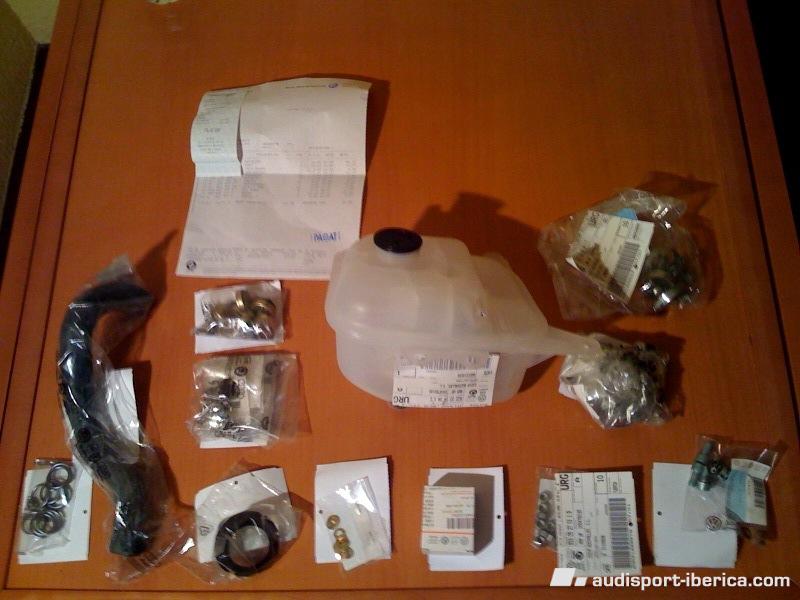

Esta tarde en la Audi de mi pueblo me han dicho que no hay ese distribuidor ya... que lo anularon el 2006!!! :thumbsup: Que hago amigos? Miro el piñón de Ebay? o hay alguno equivalente del algún 20v atmosférico?
Sobre la pérdida de agua y gasolina, cuando tenga las juntas y tacos pues lo revisaré a fondo... mas que nada porqué habrá que desmontarlo todo haha.

Igual el viernes o sábado tengo las primeras piezas del S2. A ver que puedo montar!
Espero tenerlo decente para la quedada... al menos que llegue :(

Ya he recogido las primeras piezas para el "pequeño" :flwrs:
Con estas ya puedo limpiar el líquido del circuito de agua, arreglar la avería del escape de gasolina, y espero que también el escape de agua... aparte de cambiar algún tubo y depósito entre otra xorrada.
Ferny, he preguntado y mirado el ETKA con ellos y si... ya no hay para 3B el distribuidor :(. Así que he pillado el del 7A (20 válvulas atmosférico). Este miércoles lo tengo que ir a buscar. En una quedada se puede cambiar? Que veo que hay que desmontar todo el colector de admisión ¿no? Eso ya es demasié para mí :flwrs:
La marranada en las piezas es que al no ser de un modelo que se vendan apenas... me he tenido que tragar pues pacs enteros. Lo que mas ha dolido han sido los silent-blocks que aguantan el distribudor de gasolina. Tengo los dos partidos pero ahora... pueden partirse una vez mas si quieren hehe. Que caros! Pues chúpate los 4 o 6 que van...
Ferny, sobre el radiador de momento trataremos de limpiarlo solamente. Ahora ya no se calienta debido a que se reparó el termocontactor estropeado. Más adelante cuando recopiles unos cuantos l'€uros mas lo cambiaré por ir seguro ;)
A ver si este finde puedo meter mano al coche y os cuento que va saliendo. Con fotos... ;)
