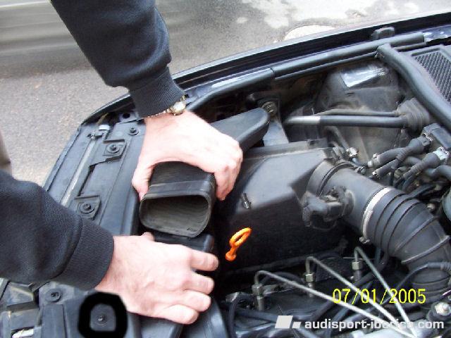

jlbpf Publicado 7 de Enero del 2009 Denunciar Publicado 7 de Enero del 2009 una cosa, a34323, para quitar el tubo del aire es mejor quitar los dos tornillos que lo sujetan. He marcado el de la izquierda y el otro esta a su derecha Así sale mejor todo el conjunto. Responder

a34323 Publicado 12 de Enero del 2009 Autor Denunciar Publicado 12 de Enero del 2009 una cosa, a34323, para quitar el tubo del aire es mejor quitar los dos tornillos que lo sujetan. He marcado el de la izquierda y el otro esta a su derecha Así sale mejor todo el conjunto. Gracias....para la próxima lo quitaré!!! Y bueno....como alguno me pedía un brico del lado izquierdo, creo que lo tendré que hacer al final. Ayer nada más llegar de Salamanca, se me fundió la bombilla de cruce del lado izquierdo. así que haré al final los dos lados...mira que sois gafes!!! Responder
