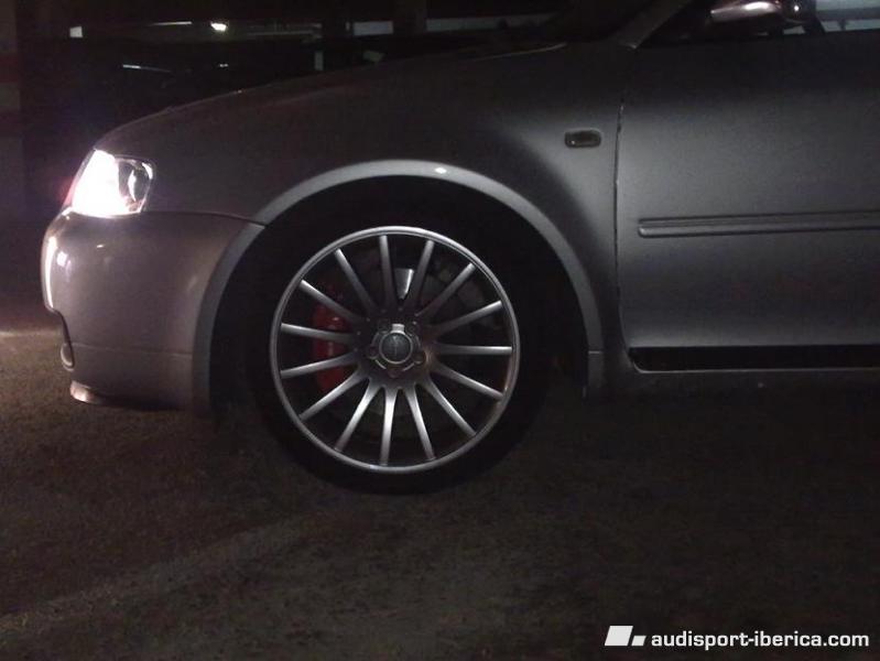

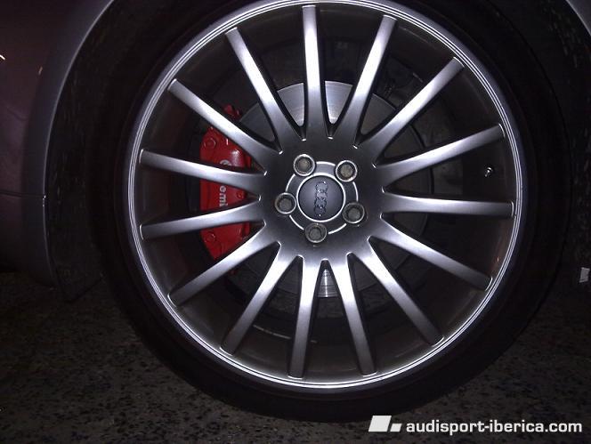

guzman Publicado 5 de Noviembre del 2010 Autor Denunciar Publicado 5 de Noviembre del 2010 Bueno ,pues aqui ,una de las cosas que me faltaba por poner y decir que vi en muthos sitios que decian que los discos de un S3 no valen para las pinzas de un Leon Cupra ?? pues aqui os las dejo y ya os pondre alguna mejor hecha ,ya que mi buen amigo Juanako que parece que quiere más mi coche que el suyo ta ansioso :laugh: Responder

Juanako Publicado 5 de Noviembre del 2010 Denunciar Publicado 5 de Noviembre del 2010 Queda de lujo tío, seguro que frena de maravilla. Responder
BEEiTCH Publicado 6 de Noviembre del 2010 Denunciar Publicado 6 de Noviembre del 2010 Muy bien guzman, ¿al final con los portapinzas del ibiza o tornero?. Responder
dragon88 Publicado 6 de Noviembre del 2010 Denunciar Publicado 6 de Noviembre del 2010 un acabado de lujo muy buena guzman Responder
guzman Publicado 6 de Noviembre del 2010 Autor Denunciar Publicado 6 de Noviembre del 2010 Muy bien guzman, ¿al final con los portapinzas del ibiza o tornero?. Hola BEEiTCH no era los del ibiza ,sinó los del Leon Cupra ,son los que trae para montar en el Leon ,pero aún así hubo que arañar algún milimero a os adaptadores y a las pastillas tambien se quito 2 MM que hubo que llevar a rectificar ,para que quedara a paño y mordiera bien el disco y quedo perfectamente acoplado ,cuando lo hablamos tu y yo era por si era llegar y meter (era esa la duda que teniamos ) por si habia que tener nuevos discos y siendo las 7 de la tarde jodido ibamos ......sino se tendria que quedar el trbajo para el Lunes y no podia ser :laugh: un poco de curro extra en ellas ,pero mereció la pena Un saludo Guzmán y gracias BEEiTCH por ayudarme en las dudas <_< Responder
guzman Publicado 6 de Noviembre del 2010 Autor Denunciar Publicado 6 de Noviembre del 2010 un acabado de lujo muy buena guzman Gracias Dragon lo importante ,era buscar estas pinzas ,ya que con otro juego era imposible el acoplarlas ,todo eran problemas con los adaptadores ,discos .......un dolor de cabeza la verdad Un saludo Guzmán <_< Responder
