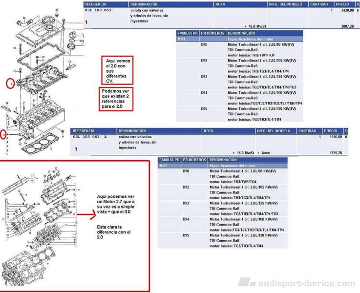

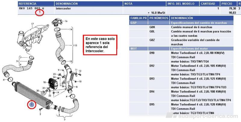

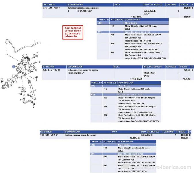

paul2008 Publicado 9 de Enero del 2009 Denunciar Publicado 9 de Enero del 2009 He estado mirando algunas diferencias del motor 2.0 TDI. Parece ser que algunas cosas cambian (diferentes referencias) y otras son = en todos. Darme más ideas sobre lo que puedo buscar. Saludos. Responder

ivarfa Publicado 9 de Enero del 2009 Denunciar Publicado 9 de Enero del 2009 He estado mirando algunas diferencias del motor 2.0 TDI. Parece ser que algunas cosas cambian (diferentes referencias) y otras son = en todos. Darme más ideas sobre lo que puedo buscar. Saludos. Gracias Paul, lo que veo que cambia son los números finales, dependiendo del motor, pero la imagen del despiece es la misma para los 3(120,143 y 170). También se pueden mirar los embragues, al tener + par motor, quizás podrían cambiar. S2 Responder
paul2008 Publicado 9 de Enero del 2009 Denunciar Publicado 9 de Enero del 2009 He estado mirando algunas diferencias del motor 2.0 TDI. Parece ser que algunas cosas cambian (diferentes referencias) y otras son = en todos. Darme más ideas sobre lo que puedo buscar. Saludos. Gracias Paul, lo que veo que cambia son los números finales, dependiendo del motor, pero la imagen del despiece es la misma para los 3(120,143 y 170). También se pueden mirar los embragues, al tener + par motor, quizás podrían cambiar. S2 Ok, buscare lo del embrague. Responder
