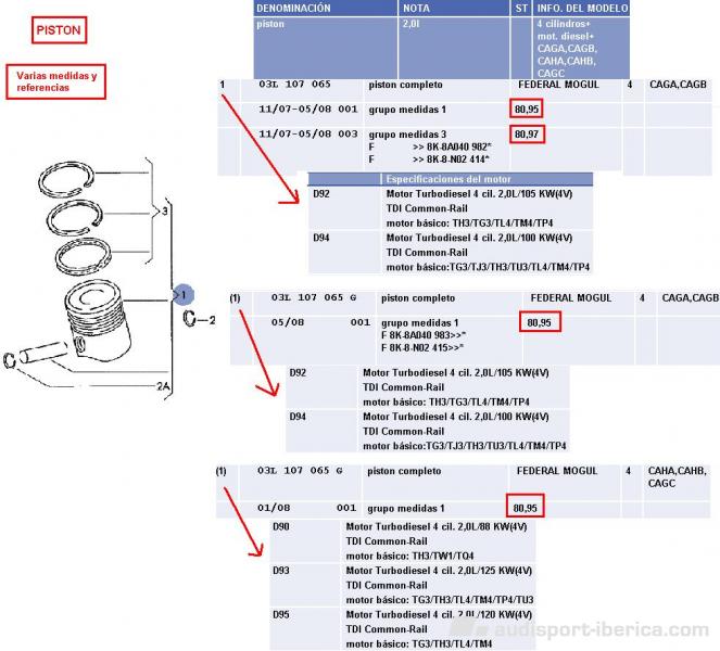

paul2008 Publicado 11 de Enero del 2009 Denunciar Publicado 11 de Enero del 2009 Veamos, Entiendo que para los que no teneis el Etka quizas no lo veais tan claro como para los que lo tenemos y estemos + acostumbrados a usarlo. Ejemplo del PISTON: 1- Arriba del todo en azul podemos ver que en NOTA nos indica que es el modelo 2.0 2- INFO. DEL MODELO nos indica que es el nuestro: 4 cilindros diesel con las variantes que existen CAGA, CAGB, etc. 3- Centremonos en el Nº1 (de donde salen las flechas rojas): Tenemos para el motor 2.0 TDI 3 referencias asociadas a los pistones que lleva el motor: - 03L 107 065 --> CAGA, CAGB --> 2 medidas: 80,95 y 80,97 Referencia asociada a 2 motores: D92 105kw (143CV) Y D94 100Kw (136cv) - 03L 107 065 G --> CAGA, CAGB --> 1 medida: 80,95 Referencia asociada a 2 motores: D92 105kw (143CV) Y D94 100Kw (136cv) - 03L 107 065 G --> CAHA, CAHB, CAGC --> 1 medida: 80,95 Referencia asociada a 3 motores: D90, D93 y D95 con 120cv, 170cv y 163cv respectivamente. Con esto entiendo que para el motor 2.0 hay 3 clases de pistones con diferentes medidas. * Podemos apreciar que el modelo de 143cv aparece en la 1ª y 2da referencia con 2 medidas del pistón de 80,95 y 80,97. * El modelo de 170cv aparece en la 3ª referencia con una medida del pistón de 80,95. Conclusión: La medida del 143cv aunque sean dos estan dentro de la medida del 170cv lo que me da a entender que si se realiza la repro NO AFECTARIA EN NADA AL PISTON. Y asi con todo lo que he puesto, comparando donde sale el motor de 143cv y el de 170cv. He de decir que se muy poco del Etka y quizas no tenga ni idea......pero la intuisión me indica que no estoy muy mal encaminado. Saludos!!! Responder

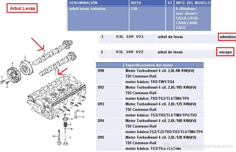

paul2008 Publicado 11 de Enero del 2009 Denunciar Publicado 11 de Enero del 2009 Otro ejemplo: ARBOL DE LEVAS: Podemos apreciar que es el mismo para todas las variantes del 2.0 TDI. 1 sola referencia en la cual se encuentran todas las potencias. Capichi???? Conclusión: El Arbol de levas no varia entrel en 143cv y el 170cv. Facil nop? Responder
