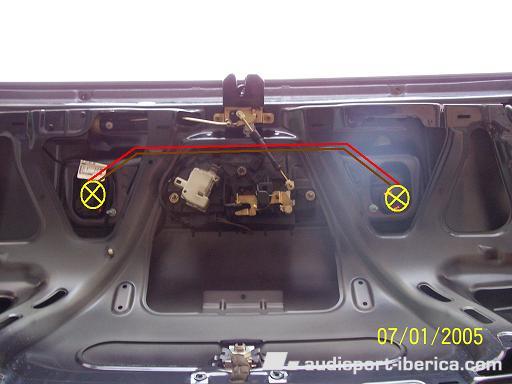

a34323 Publicado 4 de Enero del 2009 Denunciar Publicado 4 de Enero del 2009 Buenas...... Tengo un A6 del 2000. Quiero ponerle la segunda bombilla del antiniebla, que en este modelo esta encima de la matricula. teneis el esquema de como va el sistema electrico? y de como hacerlo?De paso haria un brico para que la gente se anime y activase los dos. Ya tengo pedido un portabombillas para hacerlo, pero en temas de electricidad no se donde tienen que ir los cables, y si alguno tiene que hacer masa o no.... Aqui os enseño el maletero por dentro de mi culo huevo: y de la instalación que viene: Un saludo!! Responder
txispis Publicado 4 de Enero del 2009 Denunciar Publicado 4 de Enero del 2009 (editado) Yo lo tengo hecho. Y es tan fácil como coger de los mismos cables del otro. Sin más. Con dos robacorrientes y dos cables lo llevas al otro portalamparas y punto. Saludos. Ademas creo que si buscas en el foro el brico está hecho. Hay que romper un poquito el hueco del portalamparas que viene ciego pero premoldeado. Asi que no hay ningún problema. saludos Editado 4 de Enero del 2009 por txispis Responder

jlbpf Publicado 5 de Enero del 2009 Denunciar Publicado 5 de Enero del 2009 (editado) Txispis...si no te creas, que buscar lo he buscado, pero he encontrado solo del A4....y he intentado buscarlo en audiworld, pero tampoco he encontrado nada....que en algun sitio alguien lo tiene que haber hecho ocn fotos!!!!y otra cosa...el tipo de cable que usaste? PROMETO QUE POR DIOS QUE HARÉ UN BRICO PARA QUE QUEDE PARA LA POSTERIDAD!!!!! UN saludo y gracias!!! Usa un cable de dos polos de 1,5 mm de sección, no obstante comprueba el grosor del existente y debería ser igual. Te facilitará la labor si es bicolor. puede valerte el que venden que es rojo y negro. debe soportar los 12v y (cómo mínimo) un consumo de 60w. Lamento no tener fotos. Editado 5 de Enero del 2009 por jlbpf Responder
a34323 Publicado 5 de Enero del 2009 Autor Denunciar Publicado 5 de Enero del 2009 Txispis...si no te creas, que buscar lo he buscado, pero he encontrado solo del A4....y he intentado buscarlo en audiworld, pero tampoco he encontrado nada....que en algun sitio alguien lo tiene que haber hecho ocn fotos!!!!y otra cosa...el tipo de cable que usaste? PROMETO QUE POR DIOS QUE HARÉ UN BRICO PARA QUE QUEDE PARA LA POSTERIDAD!!!!! UN saludo y gracias!!! Usa un cable de dos polos de 1,5 mm de sección, no obstante comprueba el grosor del existente y debería ser igual. Te facilitará la labor si es bicolor. puede valerte el que venden que es rojo y negro. debe soportar los 12v y (cómo mínimo) un consumo de 60w. Lamento no tener fotos. gracias! No pasa nada..preguntaré lo del cable... de todos modos, el cable que llega a mi antiniebla tiene la pegatina con el codigo( que se ve perfectament en la foto)pero investigaré. el viernes me llega el portalamparas, e iré viendo que es lo que hace falta (conectores, taladrar,...) Responder
jlbpf Publicado 5 de Enero del 2009 Denunciar Publicado 5 de Enero del 2009 (editado) Txispis...si no te creas, que buscar lo he buscado, pero he encontrado solo del A4....y he intentado buscarlo en audiworld, pero tampoco he encontrado nada....que en algun sitio alguien lo tiene que haber hecho ocn fotos!!!!y otra cosa...el tipo de cable que usaste? PROMETO QUE POR DIOS QUE HARÉ UN BRICO PARA QUE QUEDE PARA LA POSTERIDAD!!!!! UN saludo y gracias!!! Usa un cable de dos polos de 1,5 mm de sección, no obstante comprueba el grosor del existente y debería ser igual. Te facilitará la labor si es bicolor. puede valerte el que venden que es rojo y negro. debe soportar los 12v y (cómo mínimo) un consumo de 60w. Lamento no tener fotos. gracias! No pasa nada..preguntaré lo del cable... de todos modos, el cable que llega a mi antiniebla tiene la pegatina con el codigo( que se ve perfectament en la foto)pero investigaré. el viernes me llega el portalamparas, e iré viendo que es lo que hace falta (conectores, taladrar,...) De taladrar de verdad que nada (salvo el hueco para el casquillo nuevo), si acaso unas grupillas para sujetar el cable al portón. Si no recuerdo mal, necesitarás terminales faston para el casquillo nuevo, dos robacorrientes (que ya te lo dijo txispis) y 50 cm de cable... Lo puedes comprar en cualquier sitio. Editado 5 de Enero del 2009 por jlbpf Responder
