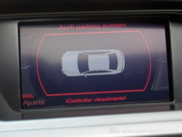

Chemamoreda Publicado 12 de Enero del 2009 Denunciar Publicado 12 de Enero del 2009 Yo tengo el APS delantero y trasero, os adjunto una foto de las vista en el MMI. Responder
mitch2 Publicado 12 de Enero del 2009 Autor Denunciar Publicado 12 de Enero del 2009 Yo tengo el APS delantero y trasero, os adjunto una foto de las vista en el MMI. chema eso es lo que queremos conseguir para la gente que tenga trasero solo acustico que salga la pantallita aunque sea solo para los traseros. podriasponer la referencia de tu centralita miralo con vag com. gracias de antemano. Responder
