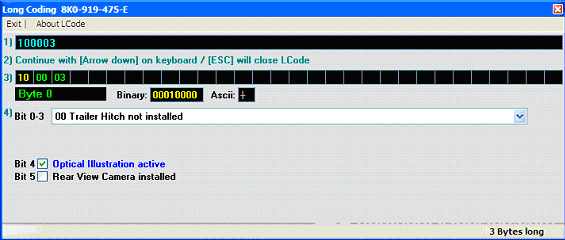

javiii Publicado 19 de Enero del 2009 Denunciar Publicado 19 de Enero del 2009 marzo59! si vieras que el label que te he mandado no funciona, yo probaría a cambiar el primer bit, que tienes en 0, por un 1, y sino por un 2. Te explico, he googleado un poco y he encontrado varios codings de B8 y A5, tras compararlos todos, sólo varian el primer y el ultimo bit, estoy casi seguro que el ultimo bit es la zona, 3 debe ser Europa, 1 debe ser USA, y el 2 no se. El interesante es el primero, he visto codificaciones con 0, 1 y 2, así que yo apostaría porque hay que poner un 1 para visualizarlo, ya que el 0 no debe ser, porque es el que llevas puesto, y todos los que he visto con un 2, llevan también camara trasera. Así que nada, queda que lo pruebes y nos saques de dudas. un saludo!! Responder

javiii Publicado 21 de Enero del 2009 Denunciar Publicado 21 de Enero del 2009 NASTIS :ranting2: ME RINDO, me acepta el 010003 pero ni se inmuta. Cuando nos enteremos un poco mejor lo volveremos a intentar :ranting2: SL2, Eduardo ouch! yo me refería realmente al primer bit, es decir, 100003, ¿has probado así? un saludo! Responder

ivarfa Publicado 31 de Enero del 2009 Denunciar Publicado 31 de Enero del 2009 Pues a mi me sale ésto en el módulo 10, el byte 0, bit 4 dibujo en la pantalla(optical illustration). A mi me salía de serie xq llevo el del+tras, pero supongo que si sólo llevas trasero tb se podrá activar el dibujo. S2 Responder

fortador Publicado 21 de Marzo del 2009 Denunciar Publicado 21 de Marzo del 2009 Pues a mi me sale ésto en el módulo 10, el byte 0, bit 4 dibujo en la pantalla(optical illustration). A mi me salía de serie xq llevo el del+tras, pero supongo que si sólo llevas trasero tb se podrá activar el dibujo. S2 Si sólo llevas trasero, al activar el bit 4 "optical illustration active" te da error y no te lo reconoce: está capado. Necesitamos parchear con un código que desconozco para activarlo. O sea, sí que se puede activar, pero debemos engañar al ordenador y hacerle creer que llevamos la centrtalita del sistema delantero y traseso para poderlo visualizar en la pantalla. Eso si, en la pantalla sólo veremos la imagen del coche con los sensores taseros. Responder
