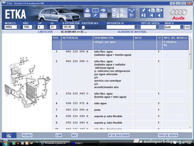

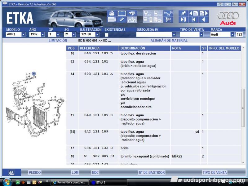

lagarto Publicado 11 de Septiembre del 2009 Denunciar Publicado 11 de Septiembre del 2009 A pe ticion de Manvi Responder
lagarto Publicado 11 de Septiembre del 2009 Denunciar Publicado 11 de Septiembre del 2009 Espero q te sirva Responder
Manvi Publicado 11 de Septiembre del 2009 Autor Denunciar Publicado 11 de Septiembre del 2009 A pe ticion de Manvi Muchas gracias tio pensé que te habias olvidado. Ostra, lo que no sabia es que solo son 5 manguitos, pensé que eran muchos más. Responder
Manvi Publicado 11 de Septiembre del 2009 Autor Denunciar Publicado 11 de Septiembre del 2009 A pe ticion de Manvi Muchas gracias tio pensé que te habias olvidado. Ostra, lo que no sabia es que solo son 5 manguitos, pensé que eran muchos más. Ui, me colé, escribí mientras estabas colgando otra respuesta. Por lo que veo son 9 ¿ no ? Gracias de nuevo maestro Responder
lagarto Publicado 12 de Septiembre del 2009 Denunciar Publicado 12 de Septiembre del 2009 Perdona el retraso, te los e puesto aquí pq eran muchas referencias Si puedes ponle de silicona Responder
