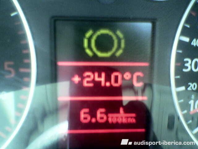

carl Publicado 5 de Enero del 2009 Denunciar Publicado 5 de Enero del 2009 ola gente ayer circulando con mi pena negra que va de mala peor se me encendio en el ordenador de abordo un circulo que no se que significa ya que me lo decia en aleman, era un circulo con unas ondas por los lados algo asi (O) , nose que puede ser porque pare a casa a cenar i cuando sali ya no estaba esta indicacion, ayuda Responder
atabalado Publicado 5 de Enero del 2009 Denunciar Publicado 5 de Enero del 2009 A falta de mirarme el manual ... me temo que es algo relacionado con los frenos. En cuanto lo confirme te comento algo ... Saludos ! Responder
carl Publicado 5 de Enero del 2009 Autor Denunciar Publicado 5 de Enero del 2009 madre mia lo que me faltaba bueno si sabeis algo decitmelo, aora e vuelto a ver i no me lo marca el coxe Responder
Itu Publicado 5 de Enero del 2009 Denunciar Publicado 5 de Enero del 2009 Si el simbolito que dices era algo parecido a esto, pues deberias revisar las pastillas de freno o el liquido de frenos (la imagen es de otro modelo de Audi, en nuestros A3 el simbolito es amarillo) Responder

carl Publicado 5 de Enero del 2009 Autor Denunciar Publicado 5 de Enero del 2009 sisi es ese mismo simbolo, madre mia aora a cambair pastillas tambien?? dpm este coxe es mi primer coxe i estoy encantado con el que maravilla XD!!!!!!!!!! muxas gracias itu Responder

chupilerei Publicado 5 de Enero del 2009 Denunciar Publicado 5 de Enero del 2009 ten en cuenta que ese simbolo se refiere a las pastillas delanteras, las traseras no tienen testigo de desgaste por lo que deberias mirarlas. el mismo simbolo pero en rojo y con una interrogacion dentro, indica averia en los frenos o falta de liquido Responder
rafasportback Publicado 5 de Enero del 2009 Denunciar Publicado 5 de Enero del 2009 ten en cuenta que ese simbolo se refiere a las pastillas delanteras, las traseras no tienen testigo de desgaste por lo que deberias mirarlas.el mismo simbolo pero en rojo y con una interrogacion dentro, indica averia en los frenos o falta de liquido El mismo símbolo que me sale a mí en ocasiones..se enciende de forma intermitente y al rato se apaga..Pastillas de freno, el día 8 a norauto a cambiarlas que ya tengo cita. 65 euros unas ferodo. S2 Responder
