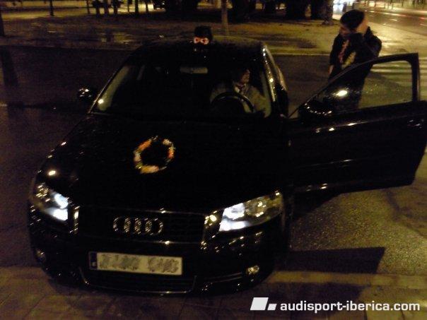

5no Publicado 5 de Enero del 2009 Denunciar Compartir Publicado 5 de Enero del 2009 (editado) Buenos días! :claugh: A ver si podéis echar algo de luz sobre un par de dudas que tengo... En primer lugar, mi A3 es de morro partido, acabado Ambition (aunque no sé si eso se refiere sólo al interior...), pongo adjunta al post una foto del morro para que os hagáis una idea. Tras preguntar en varios sitios por el cambio de morror, unos me han dicho que se puede, otros que no se puede, unos que he de cambiar sólo parachoques y capó y otros que he de cambiar muchas más piezas... Bien, como algunos habréis leido ya, un buen día me levanté y tenía el morro hecho un cristo de algún listillo poligonero de los que apuran demasiado colocandose para maniobrar al aparcar, se vé que se comió el coche por no calcular bien las distancias y me hizo un buen destrozo... En caso de que yo quisiese cambiar mi morro como el de este A3 (S-line) Exactamente qué es lo que debería cambiar? Tengo un pequeño lío montado tras leer y leer y preguntar y preguntar... Bueno, y la otra pregunta es sobre si este logo se puede pedir/comprar en cualquier concesionario en el que tengan recambios. No sé si es un adhesivo ó está pintado ó como va... Me refiero al que se ve a veces encima de las letras A3 (Espero que Bendix TDI no se moleste por haberle cogido la foto...) Gracias de antemano, feliz año a todos y un saludo! Editado 5 de Enero del 2009 por 5no Responder Enlace al comentario Compartir en otros sitios web More sharing options...
