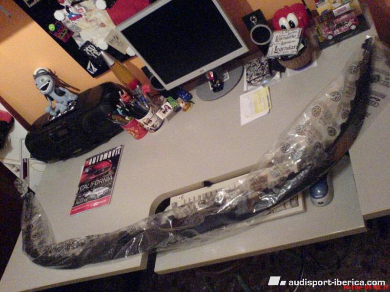

Bueno, pues al final me habeis convencido, y he ido esta misma mañana a la Seat (Siempre Estarás Apretando Tornillos), a comprar el espadín del Cupra...
Me ha costado 24,87€ IVA incluido, no está mal...
Os pongo unas fotos del espadín...

Las pestañitas que dices que tienes que lijar es donde yo he puesto los remaches.
Y los salientes que dices que tienes que cortar, solo tienes que rebajarlos para que quede todo recto, pero no quitarlos :laugh:

ok ,error :thumbsup: esas pestañitas con un cuter los dejas sin la patillita (plano) te servira para poner remaches :thumbsup:
La sigiente imajen que pones ,es lo que yo llevo bien remachado ,para que no haya que usar pegamentos ni cosas raras ,solo con remaches ,y los 2 palitos centrales que lleva el espadin ,yo se los quite ,ya que si pegas saliendo de algun sitio ,sin ellos flexiona un poco ( de tenerlo a no tenerlo ) ASI no se te rompera .

Exacto, y los salientes centrales no se te ocurra eliminarlos, sino rebajarlos a la altura del parachoques para que quede todo por igual y no te vibre por ir a velocidades elevadas.
O sea, córtalos por la mitad aproximadamente.
El sellador que yo he puesto es para dejarlo todo uniforme.
