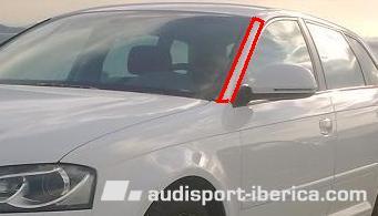

BoMBaI Publicado 5 de Enero del 2009 Denunciar Publicado 5 de Enero del 2009 Alguien me sabría decir como quitar el tapizado interior del umbral de la puerta? Sería lo de la foto marcado en rojo, pero la parte interior.. Gracias. Responder
Galder Publicado 5 de Enero del 2009 Denunciar Publicado 5 de Enero del 2009 Si no me equivoco está colocado a presión con unas pestañas, osea que con la mano tendrías que poder sacarlo. Responder
a3lex Publicado 5 de Enero del 2009 Denunciar Publicado 5 de Enero del 2009 Quitas un poco la goma de la puerta por ese lateral y tiras con cuidado esta a presion con unas grapas yo quite la goma para poder tirar mejor de el hacia delante Saludos Responder
BoMBaI Publicado 5 de Enero del 2009 Autor Denunciar Publicado 5 de Enero del 2009 Gracias chicos, así lo probaré! Responder
