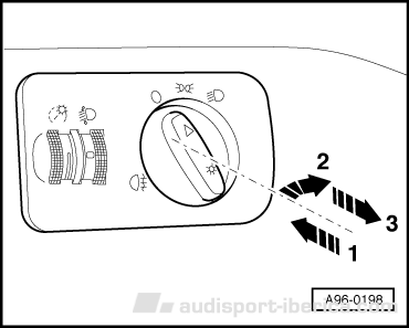

nachoa4 Publicado 5 de Enero del 2009 Denunciar Publicado 5 de Enero del 2009 (editado) No es por meterme donde no me llaman, pero tenia entendido, creo que lo he visto por aquí, que la ruleta de las luces se saca sin desmontar nada. Girando la ruleta hacia la derecha y luego no se si presionando o tirando de ella. Salu2 Edito porque encontre algo luces1.pdf Editado 5 de Enero del 2009 por nachoa4 Responder
queroseno Publicado 5 de Enero del 2009 Denunciar Publicado 5 de Enero del 2009 No es por meterme donde no me llaman, pero tenia entendido, creo que lo he visto por aquí, que la ruleta de las luces se saca sin desmontar nada. Girando la ruleta hacia la derecha y luego no se si presionando o tirando de ella.Salu2 Edito porque encontre algo luces1.pdf Exacto, no hace falta desmontar nada Interruptor: reparar Interruptor de luces: desmontar y montar Desmontar ‒ → Pulsar el interruptor de las luces -flecha 1- y girarlo al mimo tiempo hacia la derecha -flecha 2-. ‒ Mantener el interruptor en esta posición y sacarlo de la caja -flecha 3-. ‒ Separar el conector eléctrico. Montar El montaje se efectúa en orden inverso, teniendo en cuenta lo siguiente: ‒ Encajar el interruptor hasta que encastre el enclavamiento en la caja del interruptor. S2 Responder

DJX Publicado 5 de Enero del 2009 Autor Denunciar Publicado 5 de Enero del 2009 Jajaja .. voy a probarlo yo también ahora.. a ver si me lo cargo! Yo apreté para adentro y al volver a colocarlo queda el mando un poco metido y no me acuerdo si antes estaba así o es que me he cargado algo.... El tuyo como está?? Tu no lo gires tanto como se ve en el dibujo, giralo un poco y tira Suerte Responder
guzman Publicado 5 de Enero del 2009 Denunciar Publicado 5 de Enero del 2009 En el mio ,acabe de probar y como que no casi sale todo junto ,yo la vez que lo desmonte sale con unas grapas y 2 tornillos tork que lleva escondidos (por lo menos en lo S3 ) Saludos Guzman Responder
zemanser Publicado 6 de Enero del 2009 Denunciar Publicado 6 de Enero del 2009 Yo apreté para adentro y al volver a colocarlo queda el mando un poco metido y no me acuerdo si antes estaba así o es que me he cargado algo.... El tuyo como está?? Tu no lo gires tanto como se ve en el dibujo, giralo un poco y tira Suerte Bueno, pues con un poquito de cuidado, en la misma posición de apagado, lo metes hacia adentro y después giras hacia la derecha y tiras para afuera. No hay que hacer fuerza. Es mas.. sale todo el mecanismo junto, no sale la rosca-- como yo creía. Al volver a meterlo queda igual que antes, ls maneta un poco hacia afuera. Si te queda hacia adentro es porque no lo debes haber encajado bien.. no se.. Responder
