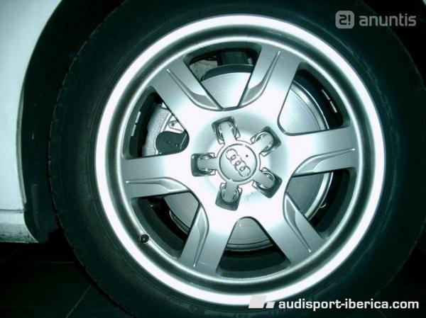

galomarfer Publicado 5 de Enero del 2009 Denunciar Publicado 5 de Enero del 2009 HOLA,MI A4 AVANT TDI LUCE AHORA UNAS LLANTAS DEUN A5 QUE LE QUEDAN ESPECTACULARES,EL PROBLEMA ES QUE NO HAY QUIEN LAS CENTRE BIEN .NECESITO UN CENTRADOR MAS GRANDE YA QUE EL QUE LLEVA EL COCHE ES DEMASIADO PEQUEÑO Y APARTE DE SOBRESALIR UN CACHO POR LOS LADOS,PARE PODER CENTRARLAS Y QUE EL COCHE NO VIBRARA HANTENIDO QUE SUJETAR LA LLANTAS 2 TIOS Y OTRO METIENDO LOS TORNILLOS.AHORA PARECE QUE YA NO VIBRA AUNQUE A 140 O 150 NO ME DA SEGURIDAD YA QUE VUELVEN UNAS LIGERAS VIBRACIONES QUE ACOJONAN.HAY ALGUNA MANERA DE CONSEGUIR QUE LAS LLANTAS DE UN A4 B8 ENCAJEN PERFECTAMENTE EN UN A4 B6?AQUI OS DEJO LA FOTO PARA QUE LAS VEAIS.AYUDA¡¡¡POR FAVOR¡¡ Responder
