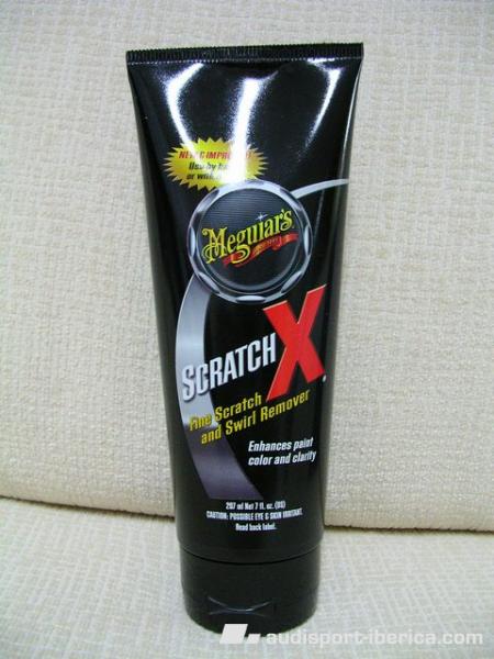

Salva Okendo Publicado 5 de Enero del 2009 Denunciar Publicado 5 de Enero del 2009 Pues mira, te explico...Lo primero secar siempre con microfibra y digo siempre! y nunca ejercer fuerza, solo colocar la toalla de microfibra sobre el coche y coger de las puntas y deslizar la toalla, para puertas y accesos dificiles colocas encima y dejas q absorba el agua. Para los arañazos esos superficiales llamados swirsl t recomiendo un producto q los elimina se llama ScarchX de meguiars y los puedes comprar por internet en www.latiendadeldetalle.com o www.carcarepassion.com, y se utiliza aplicandolo en una esponja aplicadora y pasandola una y otra vez por la zona a tratar en movimientos rectos y nunca circulares. Aqui van fotos del producto y aplicador de poliespuma. Responder

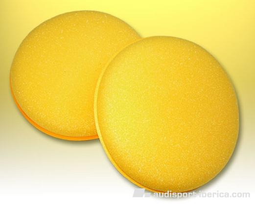

Salva Okendo Publicado 5 de Enero del 2009 Denunciar Publicado 5 de Enero del 2009 Aplicadores Responder

_pax0dt0_ Publicado 12 de Enero del 2009 Denunciar Publicado 12 de Enero del 2009 Me gustaria decir que el menguiars es un GLAZE que al contener FILLERS lo unico que hacen es tapar esos microaraños y haces que no los vea , pero con 3 o 4 lavados acabas eliminando el producto y se vuelven a ver los microaraños (swirls) lo ideal seria darle un pulido a la laca de tu coche y una vez la tengas libre de swirls, le das un buen tratamiento. En tu casa daria un sellante tipo WOLFGANG y una cera como la DP , luego solo con lavarlo del metodo adecuado y secado no tendras problemas. Responder
Salva Okendo Publicado 13 de Enero del 2009 Denunciar Publicado 13 de Enero del 2009 No entiendo lo q kieres decir con que meguiars es un glaze. El producto q he comentado el scrachX es un pulimento con particulas q se van autodestruyendo a medida q vas dandole pasadas, no tapa los swirsl, los elimina. Responder
_pax0dt0_ Publicado 14 de Enero del 2009 Denunciar Publicado 14 de Enero del 2009 No entiendo lo q kieres decir con que meguiars es un glaze. El producto q he comentado el scrachX es un pulimento con particulas q se van autodestruyendo a medida q vas dandole pasadas, no tapa los swirsl, los elimina. Si claro, lo dudo mucho. Porque para pulir la laca de un audi no solo con una pasadita quitas los swirls, debes de pulir a maquina y en varias fases, pero que paso de discutir si tu dices que es superpulimento especial que con una pasada pule la laca y la deja 100% libre de swirls , tu mismo. Pero que si eso fuese ASI pobrecito los que se dedicaran a detallar coches Responder
Salva Okendo Publicado 14 de Enero del 2009 Denunciar Publicado 14 de Enero del 2009 Creo q no me estas entiendo.. donde he dicho yo q sea un super pulimento??? q con una sola pasadita quitas los swirsl??? y q lo deja 100% libre de swirsl??? a ver dimee entendido del detailing. Lo primero q no es un superpulimento es simplemente un PULIMENTO especifico para una zona localizada no para todo el coche, para eso estan los "SUPERPULIMENTOS" y los metodos con pulidora q van muchisimo mejor para esto. Pero cuando uno no tiene perras para comprarse o alquilar una pulidora si encuentra algunos swirls en una zona localizada pues puede recurrir para salir del paso con este producto y dandole mas de una pasadita los eliminará, por lo menos yo si lo he conseguido.Ahora si kieres me contestas con fundamento. Responder
_pax0dt0_ Publicado 14 de Enero del 2009 Denunciar Publicado 14 de Enero del 2009 Creo q no me estas entiendo.. donde he dicho yo q sea un super pulimento??? q con una sola pasadita quitas los swirsl??? y q lo deja 100% libre de swirsl??? a ver dimee entendido del detailing. Lo primero q no es un superpulimento es simplemente un PULIMENTO especifico para una zona localizada no para todo el coche, para eso estan los "SUPERPULIMENTOS" y los metodos con pulidora q van muchisimo mejor para esto. Pero cuando uno no tiene perras para comprarse o alquilar una pulidora si encuentra algunos swirls en una zona localizada pues puede recurrir para salir del paso con este producto y dandole mas de una pasadita los eliminará, por lo menos yo si lo he conseguido.Ahora si kieres me contestas con fundamento. Haber campeon, stam creo que se refiere a todo el coche , yo tampoco he leido en ningun sitio que sea una zona localizada. Ademas a mano a un audi dificil es hacerle cosquillas a la laca. Responder
a34323 Publicado 15 de Enero del 2009 Denunciar Publicado 15 de Enero del 2009 Creo q no me estas entiendo.. donde he dicho yo q sea un super pulimento??? q con una sola pasadita quitas los swirsl??? y q lo deja 100% libre de swirsl??? a ver dimee entendido del detailing. Lo primero q no es un superpulimento es simplemente un PULIMENTO especifico para una zona localizada no para todo el coche, para eso estan los "SUPERPULIMENTOS" y los metodos con pulidora q van muchisimo mejor para esto. Pero cuando uno no tiene perras para comprarse o alquilar una pulidora si encuentra algunos swirls en una zona localizada pues puede recurrir para salir del paso con este producto y dandole mas de una pasadita los eliminará, por lo menos yo si lo he conseguido.Ahora si kieres me contestas con fundamento. Haber campeon, stam creo que se refiere a todo el coche , yo tampoco he leido en ningun sitio que sea una zona localizada. Ademas a mano a un audi dificil es hacerle cosquillas a la laca. +1 Quiero reafirmar lo que dice paxdOdtO. El ScratchX no le hará ni cosquillas. Lo tengo en mi arsenal de detailing y no lo uso porque no me gusta nada.De hecho, he pulido alguna parte de mi coche, y ni con mi pulidora con esponja de pulido y Mezerna intensive polish se van los swirls,así que imaginate el scracthx y a mano.... Para quitar swirls lo mejor es pulimento de corte,medio y fino, con sus respectivas esponjas y una pulidora. Yo tengo para quitarlos el Meguiars 95 que es de corte, mezerna Intensive polish de medio, y Final finish para acabado. La laca de Audi es muy dura como para usar ciertos productos. Responder
