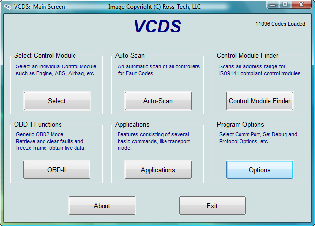

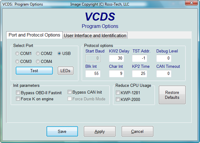

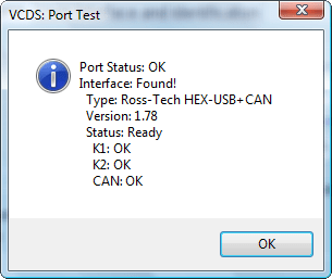

xermy Publicado 5 de Enero del 2009 Denunciar Publicado 5 de Enero del 2009 Bueno pues como indica el titulo del post, os voy a comentar algunas de las modificaciones que hemos llevado a cabo en esta tarde de cavalgatas el forero y amigo tuporaly y un servidor en nuestros TT's. Decir que al menos nosotros tenemos la centralita de 24bytes, con lo que no hemos podido activar el antiniebla en giro... el que tenga la de 30 si que podría hacerlo... Para poder hacer estas modificaciones hemos usado el VagCom 704.1 con su correspondiente cable, los demas no se si funcionarán, este, comprobado que si, y por partida doble! :drool: Bueno, para los que nunca lo hayan usado: Instalais el programa con el correspondiente driver, una vez instalado y na mas abrir, os saldrá una pantalla como esta: (en lugar de VCDS pondrá vagcom): A continuacion damos a "Options" y os saldrá esta ventana: En este paso debeis tener conectado el cable al coche, el coche con el contacto dado y con todos los aparatos electricos apagados (radio, clima, luces...). Seleccionas la forma de conexion, si es USB, o si es por algun puerto COM, el que sea, lo marcais y dais a test, si todo va como deberia (todo conectado debidamente), os saldrá esta ventana, dais a OK y luego a Save: Volvemos a la pantalla inicial y en esta ocasion damos a "Select", os saldrá esta pantalla: Estos son todos los modulos a los que podemos acceder de nuestro coche, para lo que yo voy a explicar ahora, debemos entrar en la opcion "09- Cent. Elect." una vez abrimos esa ventana, nos salen diferentes opciones, damos a "07-coding", se nos abre otra ventana, y damos a "LONG CODING HELPER", y se nso abrira otra ventana, similar a esta: Aqui dependiendo de nuestar centralita saldra o bien 24Bytes o bien 30Bytes... si os sale la de 24, es como la mia... y hay que olvidarse de opciones como "Antiniebla en Giro"... Una vez ahi, es donde vamos a modificar realmente las cosas... dependiendo en que byte nos posicionemos (me refiero en el apartado "3)", dependiendo la celda en la que hagamos click con el raton, recordar que la primera no es la 1 si no la 0). Comenzamos!!! Activar Leaving home/Coming Home Nos colocamos en el BYTE 0, y tenemos que activar los bits 5 y 7, vereis una pantalla igual que esta: Una vez marcados, damos a "Transfer Coding", cerramos la ventana, y damos a "Do It" No obstante os pongo para que valen el resto de bites del Byte 0: Info de los BITES del BYTE 0: Bit 0 - Antinieblas delanteros instalados Bit 1 - Bi-Xenon instalado Bit 2 - Luces de cortesia en pies instaladas Bit 3 - Luces diurnas modo Scandinavia (siempre encendidas tras el contacto) Bit 4 - Luces diurnas modo Norte Ameria (activas al quitar freno de mano) Bit 5 - Leaving home activado Bit 6 - Sensor de luz y lluvia instalados Bit 7 - Coming home activado Activar Luces Americanas (Intermitentes en foco encendidos, posibilidad de ajustar intensidad) Nos colocamos en el BYTE 7, y marcamos el bite 1 y 2, si haceis click en el bite 2, en el valor "Dec", ponemos la intensidad en % de los intermitentes... queda chulo con 20-30, de ahi para arriba bajo nuestro punto de vista queda demasiado cantoso... nosotros lo pusimos a 20, y queda de vicio.... La pantalla es esta: Una vez echo esto, lo mismo que antes, "Transfer Coding" , cerrar ventana en el aspa, y "Do It!". Antiniebla en Giro - OJO SOLO centralitas de 30bytes- Nos colocamos en el Byte 23: nos sale la siguiente ventana... Tenemos dos opciones, que al girar (cruces o similares) se encienda el antiniebla de ese lado, o la luz larga de ese lado, segun configuracion. Activar bit 3 ó 4 en funcion de lo que queramos... Bit 2 - Lógica de la función Coming-Home (desactivado = lógica antigua, activado = lógica nueva) Bit 3 - Luces de apoyo en giro mediante luces antinieblas (Necesario activar Byte 23 Bit 2) Bit 4 - Luces de apoyo en giro mediante luces largas (Necesario activar Byte 23 Bit 2) Para activar el 3 o el 4, debemos tener activado el 2. Activar Intermitentes en Frenada Brusca Nos colocamos en el Byte 17: nos sale la siguiente pantalla: Bit 0 - Activar warning en frenada de emergencia Cuando frenas muy fuerte(no hace falta que llegue a saltar el ABS),es que se encienden los warning y se quedan encendidos durante unos 10 segundos después de terminar la frenada. Bueno estas son algunas de mis aportaciones... en el resto de Bytes se puede configurar más cosas, ir viendo las opciones que hay... A medida que vaya adivinando/probando mas cosas, iré colaborando... si alguien sabe mas... serán bien recibidas!!! Responder

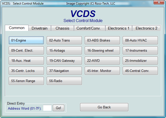

xermy Publicado 6 de Enero del 2009 Autor Denunciar Publicado 6 de Enero del 2009 Ya que os veo muy puestos con el VagCom sabéis si al cerrar el coche se puede hacer que emita algún tipo de pitido Vale es un poco pijo :ranting2: :claugh: jejeje , te diria que si y no te diria como para que vinieras a visitarnos... pero no soy tan mala persona, jejeje. Ahi va la "Teoria"... Emitir Pitidos al Cerrar/Abrir a falta de confirmar que funciona... En lugar de en el modulo 9, tenemos que volver a la pantalla inicial y dar a "Select", y luego al modulo "46- Central conv." y hacemos lo mismo, al boton "07- Coding", y luego a "Long Coding" Siento no tener capturas de esta operacion, pero bueno... lo sacareis igual. BYTE 10 (Pitido de apertura) Marcar Bits 1 y 3 BYTE 11 (Pitido de cierre) Marcar Bits 1 y 3 Lo de siempre... "Transfer Coding", "Do it!"... y a comprobar! (Por cierto tanto coche nuevo... y mi A3 8L esto lo hace de serie... ) Responder

xermy Publicado 6 de Enero del 2009 Autor Denunciar Publicado 6 de Enero del 2009 Para activar el lava faro es el apartado 01 engine y luego coding 07??? No!, engine es motor... es en "09- Cent. Elect", siento no haberlo puesto...pero di por echo que si no lo ponia entenderiais que seguiams en el mismo modulo :ranting2: Responder
