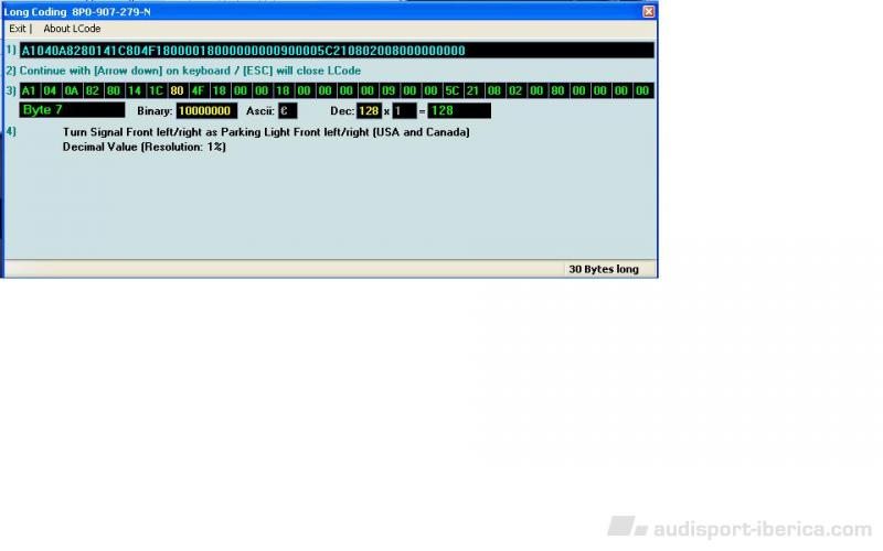

davidvalencia Publicado 31 de Enero del 2009 Denunciar Publicado 31 de Enero del 2009 A ver si alguien me puede ayudar. Tengo la centralita de 30 Bytes y el Vagcom 805. Cuando intento activar las luces americanas en el byte 7 me sale de la siguiente manera: como veis no me salen los recuadros que sales en la parte izquierda para activarla. Tambien me encuentro que los modulos de activacion del vagcom 805 no salen igual que con el vagcom 704. Un saludo Responder

xermy Publicado 31 de Enero del 2009 Autor Denunciar Publicado 31 de Enero del 2009 El esi[tronic] por lo que he podido investigar por ahi, es el programa que usa la bosch, yo tengo un amigo en un Bosch Car Service, pero sabe de mecanica y de ordenadores mas bien poco... se lo propondre... a ver que dice... pero no se ni cuando le podré ver ni si valdrá de algo... pero intentarlo se intentará... davidvalencia: joe vaya movida con el 805 no?, yo no te puedo ayudar en eso... no tengo esa version del vag ni esa centralita... pero seguro que alguien por aqui la tiene, a ver que te dicen!!!. Aprovecha para poner los antiniebla en giro!!! que eso tiene que molar!!! Por la tarde investigaré algo mas sobre el tema de meter los nuevos codigos al vagcom... a ver si saco algo en claro!!! yayaTT esta bien saber que tienes puntos de sobra... igual algun dia me hace falta alguno... jejeje Responder
