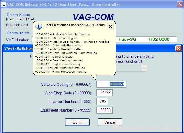

xermy Publicado 11 de Febrero del 2009 Autor Denunciar Compartir Publicado 11 de Febrero del 2009 Module 52: Door Elect, Pass.: Byte 4 Value 50, change to 5C (folding mirrors mounted) para coches con espejos retrovisores plegables electricamente Value 40, change to 4C (folding mirrors not mounted) para coches sin espejos retrovisores plegables electricamente Ahi estan esos codigos... a ver si lo puedo probar y os digo si funciona o no...!!! Responder Enlace al comentario Compartir en otros sitios web More sharing options...

xermy Publicado 12 de Febrero del 2009 Autor Denunciar Compartir Publicado 12 de Febrero del 2009 Module 52: Door Elect, Pass.: Byte 4 Value 50, change to 5C (folding mirrors mounted) para coches con espejos retrovisores plegables electricamente Value 40, change to 4C (folding mirrors not mounted) para coches sin espejos retrovisores plegables electricamente Ahi estan esos codigos... a ver si lo puedo probar y os digo si funciona o no...!!! Bueno pues he salido al coche para mirar unas cosillas a un compi forero y me acorde de mirar esto, y en mi centralita (la de 24Bytes) y con mi cable, el 704.1, no sale la label 52-Door Elect. Responder Enlace al comentario Compartir en otros sitios web More sharing options...
davidvalencia Publicado 12 de Febrero del 2009 Denunciar Compartir Publicado 12 de Febrero del 2009 Module 52: Door Elect, Pass.: Byte 4 Value 50, change to 5C (folding mirrors mounted) para coches con espejos retrovisores plegables electricamente Value 40, change to 4C (folding mirrors not mounted) para coches sin espejos retrovisores plegables electricamente Ahi estan esos codigos... a ver si lo puedo probar y os digo si funciona o no...!!! Bueno pues he salido al coche para mirar unas cosillas a un compi forero y me acorde de mirar esto, y en mi centralita (la de 24Bytes) y con mi cable, el 704.1, no sale la label 52-Door Elect. hola Xremi yo si que lo he probado con mi vagcom 805 y centralita de 30. Si que me aparece el modolo 52-Door Elect. pero una vez dentro no aparece la tipica pantalla donde introduces el Byte 4. Este find haré las capturas de pantallas para que lo veas y ya me diras. Un saludo Responder Enlace al comentario Compartir en otros sitios web More sharing options...
xermy Publicado 12 de Febrero del 2009 Autor Denunciar Compartir Publicado 12 de Febrero del 2009 Si si que esta... javirs me lo ha confirmado via msg, es que yo fui a mirarle otra cosa y como en la inical no estaba, no me moleste en mirar mucho... luego probare si funciona y os cuento Responder Enlace al comentario Compartir en otros sitios web More sharing options...
xermy Publicado 12 de Febrero del 2009 Autor Denunciar Compartir Publicado 12 de Febrero del 2009 Bueno tras volver a salir al coche y comprobarlo, con el cable 704.1 y centralita 24Bytes, si sale el modulo 52, pero en la posible configuracion, no sale nada de bytes ni bits, simplemente sale la posibilidad de sumar valores para activar o desactivar cosas, aqui os pongo la captura, en ningun sitio eo que se mueva el espejo al meter la marcha atras... Esto es lo que sale... Responder Enlace al comentario Compartir en otros sitios web More sharing options...
WAXKOM Publicado 12 de Febrero del 2009 Denunciar Compartir Publicado 12 de Febrero del 2009 Bueno tras volver a salir al coche y comprobarlo, con el cable 704.1 y centralita 24Bytes, si sale el modulo 52, pero en la posible configuracion, no sale nada de bytes ni bits, simplemente sale la posibilidad de sumar valores para activar o desactivar cosas, aqui os pongo la captura, en ningun sitio eo que se mueva el espejo al meter la marcha atras... Esto es lo que sale... Voy a mirar con el mio que es el 805.1 Responder Enlace al comentario Compartir en otros sitios web More sharing options...
davidvalencia Publicado 12 de Febrero del 2009 Denunciar Compartir Publicado 12 de Febrero del 2009 Eso es Xremi a eso me referia. Responder Enlace al comentario Compartir en otros sitios web More sharing options...
