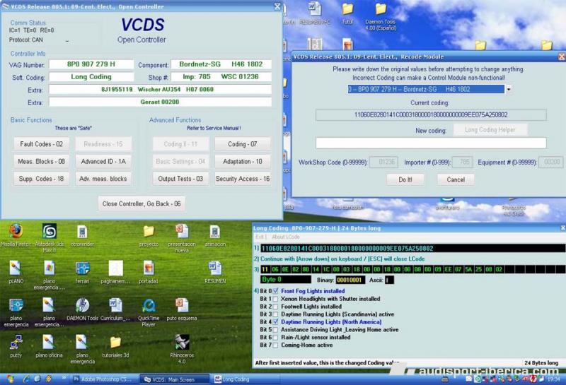

PeZeZiTo Publicado 29 de Abril del 2009 Denunciar Publicado 29 de Abril del 2009 hola a todos, tengo una pequeña duda acerca del vag com, y me gustaria q alguien me la pueda resolver. Tengo el cable 805.1 y ya lo he enchufado al coche para familiarizarme con los menus, segun he podido leer en el post algunas cosas del cable 704.1 cambian respecto al cable 805.1, una cosa q he echado en falta en el cable 805.1 es el apartado 5 TRANSFER CODING q no lo veo, entonces mi duda es como modificar algo si no tengo el apartado 5 TRANSFER CODING gracias! Responder
xermy Publicado 29 de Abril del 2009 Autor Denunciar Publicado 29 de Abril del 2009 Como que te falta el transfer coding?? Haz una captura de pantalla siguiendo los pasos que te he puesto yo para activar algo en lo que a mi si me salga el transfer coding y vemos que puede pasar Responder

PeZeZiTo Publicado 29 de Abril del 2009 Denunciar Publicado 29 de Abril del 2009 Como que te falta el transfer coding??Haz una captura de pantalla siguiendo los pasos que te he puesto yo para activar algo en lo que a mi si me salga el transfer coding y vemos que puede pasar hola xermy aqui te dejo la captura para q veas mejor la duda q tengo, como puedes ver no sale el partado 5 TRANSFERING CODE a lo mejor es q se hace de otra forma con el cable 805.1 Responder
xermy Publicado 29 de Abril del 2009 Autor Denunciar Publicado 29 de Abril del 2009 Respecto a lo que comentas del error, me acuerdo perfectamente que el primer dia que estuvimos el amigo tuporaky y yo trasteando con el vagcom en mi coche, al cambiar un valor DECIMAL en un bit, no recuerdo ahora mismo cual era, me parece que uno del leaving o del coming home, me salia ese mismo error. En el log no te da error xq realmente no hay fallo, simplemente la centralita la has cambiado un valor y por eso te saca eso en el FIS. Piensa a ver que valor has cambiado (si es que lo has cambiado) y dejalo como estaba... Lo de la captura de pantalla, es cierto, no te sale, puede que en el 805.1 con simplemente marcar/desmarcar el bit, y luego cerrar, y dar a DO IT! lo grabe, prueba y ya nos contarás... yo es que tengo el 704.1 y no te se decir mucho mas Responder

PeZeZiTo Publicado 30 de Abril del 2009 Denunciar Publicado 30 de Abril del 2009 Respecto a lo que comentas del error, me acuerdo perfectamente que el primer dia que estuvimos el amigo tuporaky y yo trasteando con el vagcom en mi coche, al cambiar un valor DECIMAL en un bit, no recuerdo ahora mismo cual era, me parece que uno del leaving o del coming home, me salia ese mismo error. En el log no te da error xq realmente no hay fallo, simplemente la centralita la has cambiado un valor y por eso te saca eso en el FIS. Piensa a ver que valor has cambiado (si es que lo has cambiado) y dejalo como estaba... Lo de la captura de pantalla, es cierto, no te sale, puede que en el 805.1 con simplemente marcar/desmarcar el bit, y luego cerrar, y dar a DO IT! lo grabe, prueba y ya nos contarás... yo es que tengo el 704.1 y no te se decir mucho mas gracias xermy, probare a ver, ya les contare Responder
