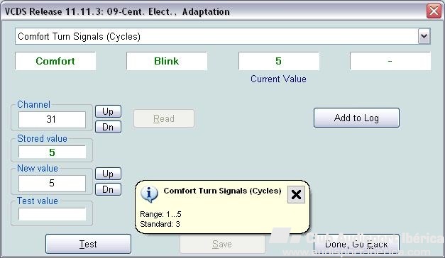

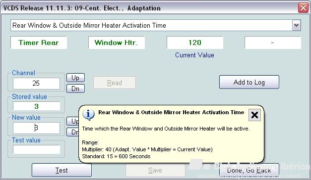

fmorote Publicado 10 de Febrero del 2013 Denunciar Publicado 10 de Febrero del 2013 (editado) Hola, Mi centralita es de 30 bytes también, pero no aparecen ni la mitad de opciones que salen aquí. En el canal 9 si tengo los 30 bytes para modificar opciones, el 17 es short coding y el 46 ni se abre. Aún así he podido activar las luces de giro, la alarma al cerrar y abrir, cambiar el numero de intermitencias en confort, y la duración del antiniebla trasero. Alguien en la misma situación? Audi TT 1.8 2010 Editado 10 de Febrero del 2013 por fmorote Responder
rober_golf Publicado 11 de Febrero del 2013 Denunciar Publicado 11 de Febrero del 2013 Hola, Mi centralita es de 30 bytes también, pero no aparecen ni la mitad de opciones que salen aquí. En el canal 9 si tengo los 30 bytes para modificar opciones, el 17 es short coding y el 46 ni se abre. Aún así he podido activar las luces de giro, la alarma al cerrar y abrir, cambiar el numero de intermitencias en confort, y la duración del antiniebla trasero. Alguien en la misma situación? Audi TT 1.8 2010 ¿Como se cambia la duración de las intermitencias confort? ¿a que te refieres con la duración del antiniebla trasero? Gracias Responder
yosh Publicado 11 de Febrero del 2013 Denunciar Publicado 11 de Febrero del 2013 El "intermitente confort" es la funcion que tiene el intermitente de encenderse 3 veces cuando lo pulsas sin llegar hasta el final del recorrido de la palanca. A mi 3 también me parecen pocas, yo pondría 5. Por cierto, esto se puede poner o qutiar desde el FIS, pero no se puede seleccionar el número de veces que luce. Lo de "antiniebla trasero", supongo que se referirá a la luneta termica, por que al menos en mi coche, el antiniebla no tiene timmer. Rober, ni me confundo de hilo, ni leo mal, no te he contestado antes por que no quería entrar en batallas, y desde luego no me molesta que pongas lo que te apetezca poner en el foro. El que quiera ir sin cinturón por la vida es libre de hacerlo. Responder
rober_golf Publicado 11 de Febrero del 2013 Denunciar Publicado 11 de Febrero del 2013 El "intermitente confort" es la funcion que tiene el intermitente de encenderse 3 veces cuando lo pulsas sin llegar hasta el final del recorrido de la palanca. A mi 3 también me parecen pocas, yo pondría 5. Por cierto, esto se puede poner o qutiar desde el FIS, pero no se puede seleccionar el número de veces que luce. Lo de "antiniebla trasero", supongo que se referirá a la luneta termica, por que al menos en mi coche, el antiniebla no tiene timmer. Rober, ni me confundo de hilo, ni leo mal, no te he contestado antes por que no quería entrar en batallas, y desde luego no me molesta que pongas lo que te apetezca poner en el foro. El que quiera ir sin cinturón por la vida es libre de hacerlo. ya pero comprenderás que lo que me respondiste no tenía nada que ver con lo que te pregunté.. yo tampoco quiero entrar en batallas Responder
vividorpro Publicado 12 de Febrero del 2013 Denunciar Publicado 12 de Febrero del 2013 la luneta trasera si se deja pulsada dos segundos queda mas tiempo encendida(15-20 min creo) y si se aparca y se vuelve a salir antes de 15 minutos se activa sola, algo asi es e no me hagais mucho caso que lo digo de memoria si quereis lo miro en el manual y lo pongo segun viene. Responder

fmorote Publicado 14 de Febrero del 2013 Denunciar Publicado 14 de Febrero del 2013 Hola, Mi centralita es de 30 bytes también, pero no aparecen ni la mitad de opciones que salen aquí. En el canal 9 si tengo los 30 bytes para modificar opciones, el 17 es short coding y el 46 ni se abre. Aún así he podido activar las luces de giro, la alarma al cerrar y abrir, cambiar el numero de intermitencias en confort, y la duración del antiniebla trasero. Alguien en la misma situación? Audi TT 1.8 2010 ¿Como se cambia la duración de las intermitencias confort? ¿a que te refieres con la duración del antiniebla trasero? Gracias Hola Rober, A través de la opción Adaptation he podido cambiar el número de intermitencias (entre 1 y 5), y el tiempo que tarda el antivaho del cristal trasero en desactivarse sólo (por defecto son 20 minutos, que me parece una exageración). Lo miro este finde y te paso pantallazos. Responder

fmorote Publicado 10 de Marzo del 2013 Denunciar Publicado 10 de Marzo del 2013 Hola, os paso las capturas para cambiar el número de intermitencias de confort, y la duración de la luneta térmica. Los dos en el Adaptation del canal 9. Saludos Responder

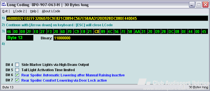

fmorote Publicado 5 de Abril del 2013 Denunciar Publicado 5 de Abril del 2013 Muchas gracias fmorote!! Lo del número de intermitencias confort me viene genial, siempre he pensado que tres eran pocas. Yo por mi parte he estado mirando como cambiar los parámetros de configuración del alerón (velocidad a la que sube, a la que baja, que se suba/baja desde la llave como las ventanillas) y no encuentro nada :cry2: :cry2: No se si no busco bien, o si no es fácil encontrar pero no ha habido manera Si alguien sabe algo más del tema... Un saludo Hola Kike, Has probado esto para bajar el alerón cerrando confort (byte 13, bit 7)? Saludos - Nando Responder
