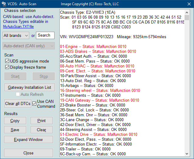

David BCN Publicado 22 de Enero del 2016 Denunciar Publicado 22 de Enero del 2016 (editado) DETECCIÓN Y BORRADO DE AVERÍAS Si solo queremos borrar las averías, la forma rápida es entrar desde el menú principal en "Applications" Ahora le damos a "Erase All DTCs" y Listo!: Lo que pasa es que de esta forma, no sabemos si había averías o cuales eran, así que la forma de ver antes que averías hay es esta: Desde el menú principal entramos en "Auto-Scan": Ahora o bien seleccionamos nuestro vehículo de la lista: O mejor, le damos a detección automática y luego a "Iniciar": Saldrá una lista con todos los fallos memorizados y actuales, para borrarla hay que presionar "Clear All DTCs". Si le damos a "Clear" solo borra el texto, si le damos a "Copy" lo añade al portapapeles, si le damos a "Print" lo manda a la impresora y si le damos a "Save", lo guarda en una carpeta del sistema. Editado 22 de Enero del 2016 por David BCN Responder
