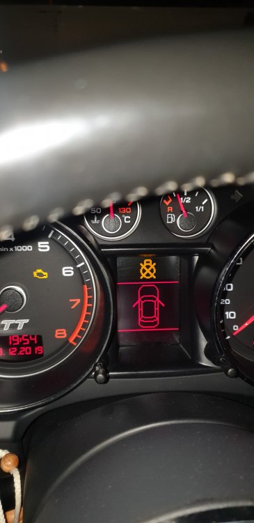

tton Publicado 9 de Julio del 2019 Denunciar Publicado 9 de Julio del 2019 el problema estaba en que ese cable solo era compatible para los TTs 8N. Tengo ahora el HEX compatible y le he desactivado el Pitido del cinturon y he quitado la llave de revision pendiente (si alguien necesita saberlo ya le explico como lo hice). Tras hacer un scan me han salido infinidad de fault codes. Si le doy a "Clear All DTCs" dentro de "AUTO-SCAN" me sale un mensaje advirtiendome de que los errores se limpiaran pero al no haberlos reparado aún prefiero no limpiar nada. ¿Sabeis como solucionar los siguientes 2 errores? Address 08: Auto HVAC 1 Fault Found: 00003 - Control Module 003 - Mechanical Failure - Intermittent Address 01: Engine 1 Fault Found: 001089 - EVAP Emission Control Sys P0441 - 002 - Incorrect Flow - Intermittent Responder
tton Publicado 12 de Julio del 2019 Denunciar Publicado 12 de Julio del 2019 Vaya, parece que está un poco muerto este post... Aporto para el que necesite saber como solucionar: Address 01: Engine 1 Fault Found: 001089 - EVAP Emission Control Sys P0441 - 002 - Incorrect Flow - Intermittent La gente suele creer que en el 80% de los casos se solucionará cambiando la valvula N80 o N115, sin embargo ello no suele solucionar el problema, por lo que me he informado la solución suele ser más favorable ya que deberán comprar el "deposito de carbonilla" con referencia 1K0201797AE o 1K0201801E. El mismo lo encontrarán en Ebay por menos de 20€ y me han dicho que es fácil cambiarlo, estará ubicado a simple vista en la parte izquierda según se mira de frente al motor En cuanto a: Address 08: Auto HVAC 1 Fault Found: 00003 - Control Module 003 - Mechanical Failure - Intermittent Parece ser un fallo del Clima/Aire acondicionado y esto además de ser costoso económicamente requeriría desmontar quizás hasta el salpicadero, yo por mi parte desisto en su corrección Responder
