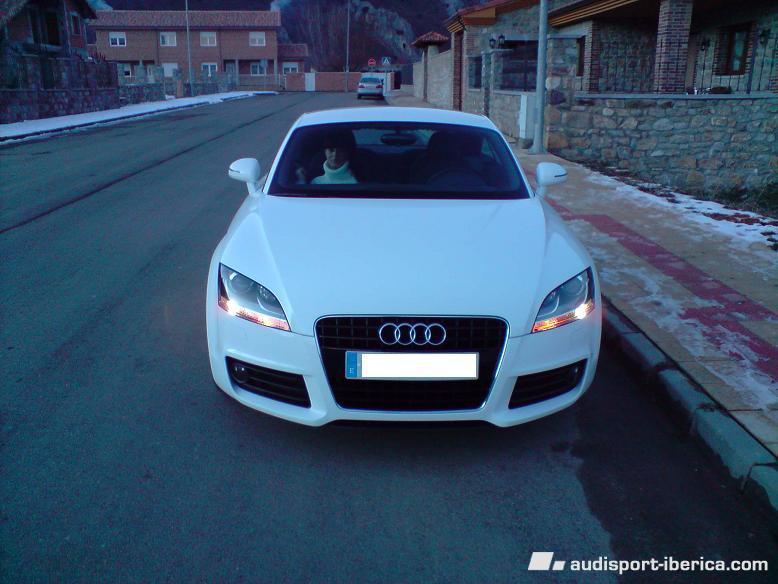

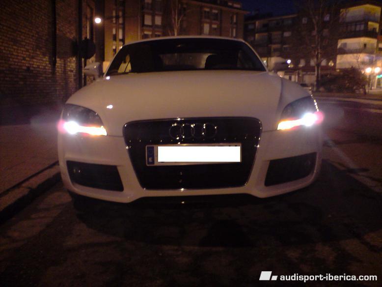

tuporaky Publicado 12 de Enero del 2009 Denunciar Publicado 12 de Enero del 2009 pongo unas fotillos para q veais como quedan las luces americanas, la verdad q le da un toque diferente, estan al 30% para q os hagais una idea por si alguien quiere subirlas a mas % Responder
tuporaky Publicado 12 de Enero del 2009 Denunciar Publicado 12 de Enero del 2009 otras dos, para q veais desde otras posiciones y vistas Responder
xavigpalau Publicado 12 de Enero del 2009 Denunciar Publicado 12 de Enero del 2009 Hola!!! Tuporaky, las luces están siempre encendidas?? Sólo cuando tienes las de posición?? Cuando pones las de cruce también?? Cuenta un poco cuando se activan!! Porfa!! Gracias Responder
xavigpalau Publicado 12 de Enero del 2009 Denunciar Publicado 12 de Enero del 2009 Y otra cosa... cuando pones el intermitente se ve claro?? Responder
xermy Publicado 12 de Enero del 2009 Autor Denunciar Publicado 12 de Enero del 2009 (editado) Son botones que se ven! no etngas miedo, que sale tal cual, ya verás cuando lo tengas como es facil!!! QUE BONITO tupor!!!!! como me gusta esa nave espacial... me lo cambias?? jeje Ah y la chica que esta dentro del coche en la foto parece maja, jajaja, con el jersey a juego con el color del coche jodida moni! No se si al final las dejamos al 20% eh... que creo que yo las habia dejado a 10 y luego le pusimos 20...o era 20 y pasamos a 30? buneo ya miraremos esta semana Las luces se ven cuando das las de posicion, por deduccion, tambien cuando estan las cortas, ya que las de posicion siguen encendidas... Cuando pones la intermitencia, se desactiva la luz americana de ese lado, hasta que quitas la intermitencia y se vuelve a activar... y si, se ve claro, se nota la diferencia vamos...por lo menos a este %, si lo hubieramos dejado a 90%... jejeje Editado 12 de Enero del 2009 por xermy Responder
