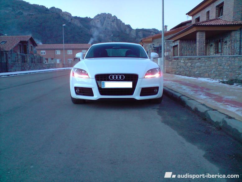

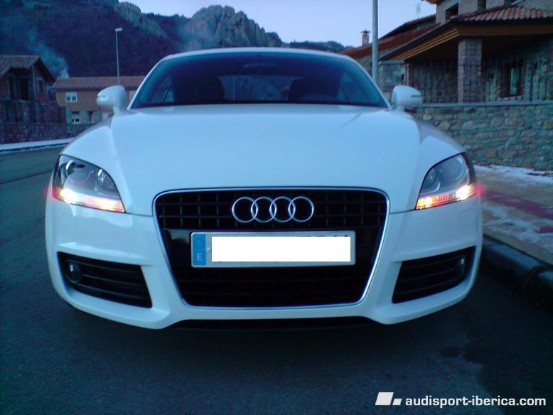

tuporaky Publicado 14 de Enero del 2009 Denunciar Publicado 14 de Enero del 2009 Sé de que me hablas... a mi no me pasa, pero al suegro de mi hermano en el A8 le pasa lo mismo, cuando compró este año el dvd de navegación del 2008 tuvo que ir al conce y me dijo que le tuvieron que meter no se que codigos para poder abrir la unidad de dvd... lo que no se es si fue a través del vagcom... imagino que si... ya investigaremos cuando nos vengas a visitar...porque como te digo, en el mio se saca sin problema plegando la pantalla. PD:una razón más para venir...cuantas van ya?? Cierto seguiré pesando posibles ajustes para aprovechar. pongo unas fotillos para q veais como quedan las luces americanas, la verdad q le da un toque diferente, estan al 30% para q os hagais una idea por si alguien quiere subirlas a mas % Me gusta mucho como queda Rober si ya te comente q no eran como los leds pero q le daban un rollito diferente Responder
