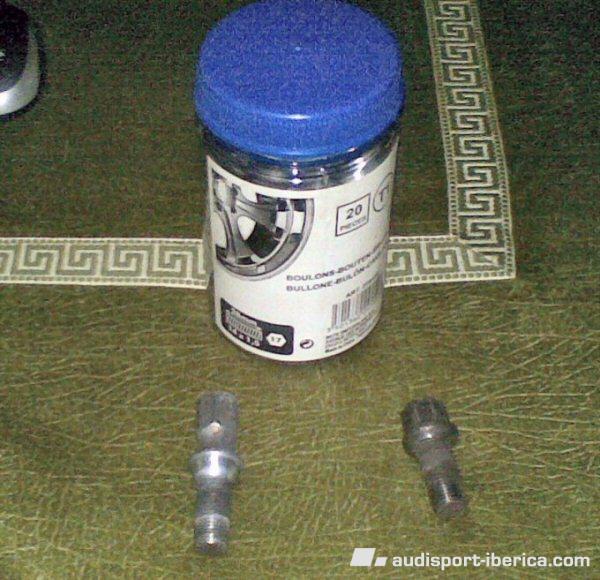

Platinos Publicado 6 de Enero del 2009 Denunciar Publicado 6 de Enero del 2009 En cualquier tienda de repuestos te lo dicen. En Norauto venden un bote de 20 tornillos para Audi, al precio de unos 10 euros. La métrica del tornillo para Audi es siempre 14x1,5. De lo que tienes que asegurarte es si la garganta de la llanta es cónica o plana, puesto que hay dos tipos de tornillos. Para las de aleación, los tornillos suelen llevar una cabeza cónica. Responder
Platinos Publicado 6 de Enero del 2009 Denunciar Publicado 6 de Enero del 2009 Ahí está el bote, que lleva la referencia T1. A la derecha, un tornillo de cabeza normal para llanta de chapa, y a la izquierda está el tornillo cónico para llanta de aleación. Responder
