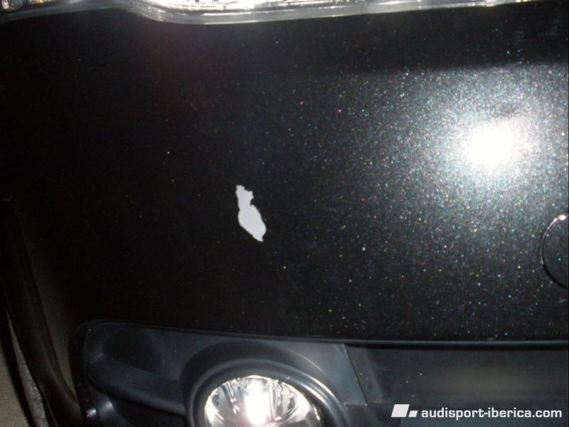

ISMAEL GUTI Publicado 6 de Enero del 2009 Denunciar Publicado 6 de Enero del 2009 Hola a todos aqui os dejo una foto de lo que me ha pasado hoy. El caso es que me ha dado por limpiar el coche en un lavadero de presion cuando al estar dandole con la pistola a los insectos y suciedad en el paragolpe, y despues de haberle dado con el jabon, me pongo a enjuagarlo y de golpe salta un trocito de pintura y me doy cuenta que se caia la pintura. Mi coche es nuevo de este año, y no tengo muy claro si esto es normal. Antes tenia un Peugeot 307 y a pasar de que la pintura del paragolpe tenia pequeños esconchones nunca se me cayó la pintura al darle con la pistora a presion. Esto os ha pasado a vosotros. Sabeis si esto lo cubre la garantia de pintura, porque es que parece mentira que la pintura salte con la facilidad con la que salto. S2 Responder
marrua4 Publicado 6 de Enero del 2009 Denunciar Publicado 6 de Enero del 2009 compañero eso no es normal ,yo lavo mi coche tambien en maquinas a precion y no se despega ,eso es a causa d q no tiene buena imprimacion y la pintura no agarra bien en el pastico ,si tu coche es nuevo como dices yevalo xq eso es un fallo de la pintura,,suerte Responder
david1981 Publicado 6 de Enero del 2009 Denunciar Publicado 6 de Enero del 2009 compañero eso no es normal ,yo lavo mi coche tambien en maquinas a precion y no se despega ,eso es a causa d q no tiene buena imprimacion y la pintura no agarra bien en el pastico ,si tu coche es nuevo como dices yevalo xq eso es un fallo de la pintura,,suerte +1, es muy dificil que un coche que nunca se haya pintado se le vaya asi la pintura. Igual le pintaron el parachoques por algun roce antes de que tu lo comprases Responder
M@DM@X Publicado 6 de Enero del 2009 Denunciar Publicado 6 de Enero del 2009 La verdad es ke muy normal no es, porke yo he pintado la parrilla en mi casa e incluso el marco cromado y habiendole dado un par de capas de imprimacion y no me salta, y eso ke le meto chicha para ke salga bien la suciedad. Como dice el kompi, ves y ke te den una buena explicacion y te lo arreglen. Responder
Orenes-Sline Publicado 6 de Enero del 2009 Denunciar Publicado 6 de Enero del 2009 Me huele a repintado seguro,ve donde lo comprastres y que te den una explicación :drool: Salu2! Responder
Audi A4 TDi Publicado 6 de Enero del 2009 Denunciar Publicado 6 de Enero del 2009 Yo llevo los retrovisores pintandos y los he lavado a presion un par de veces y no ha saltado, asi que no se. Saldria con defecto :ranting2: SALUDOS Responder

Tineo Publicado 7 de Enero del 2009 Denunciar Publicado 7 de Enero del 2009 Tiene toda la pinta de haberse repintado sin imprimar o vete a saber. Yo he pintado bajos y no salta la pintura .. y eso que le doy con la karcher y lleva golpes con gravilla. Responder

rblamon Publicado 14 de Febrero del 2009 Denunciar Publicado 14 de Febrero del 2009 A mí también me pasó pero lo había pintado y lo llevé al taller donde lo había hecho y me lo repintaron sin demasiados problemas, aunque el del taller empezó diciendo que "si miraba con lupa seguro que veía microimpactos de insectos"...jaja Responder
quijote4 Publicado 15 de Febrero del 2009 Denunciar Publicado 15 de Febrero del 2009 eso es raro..muy raro si no esta repintado... Responder
Invitado ramoneTT Publicado 15 de Febrero del 2009 Denunciar Publicado 15 de Febrero del 2009 A mi me ha pasado algo parecido al quitar el barro del paso de rueda en la parte del parachoques trasero con H2O a presión. Me ha saltado la laca. El parachoques trasero se repinto hace dos años y el chapista me dice que ha saltado porque cuando se pinto no se lijó bien...muuu raro. Responder
SERGIORV Publicado 15 de Febrero del 2009 Denunciar Publicado 15 de Febrero del 2009 No es normal eso, yo tube algo parecido pero solo saltaba la laca, vete a vuscar responsabilidades que eso te lo tienen que solucionar. Responder
petrolero Publicado 15 de Febrero del 2009 Denunciar Publicado 15 de Febrero del 2009 y dices que es de este año ? joer , si estamos a febrero ... manda narices , reclamales y moskeao !! Responder
QUATTRO-T Publicado 15 de Febrero del 2009 Denunciar Publicado 15 de Febrero del 2009 eso tiene pinta de que le darían algun roce antes d entregarlo y cn las prisas lo pintaron mal... No le des mas importancia vete al conce y comentselo yque lo pinte pero bien pintado... Responder
