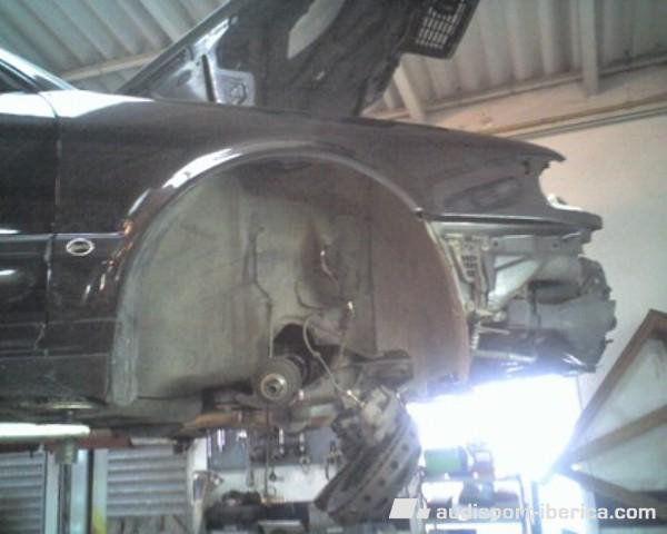

no los tengo visto como se sujetan las pinzas pero eso con unas platinas te los llevas segura mente donde quieras y pones las pinzas que quieras, yo en mi nissan tengo las pinzas de un modelo superior con los discos de un evo asi que imaginaros lo que se puede hacer, tengo la base de serie donde se sujeta las pinzas y con una platina los desplazo para colocar las pinzas nuevas y unos discos mas grandes y de otra marca :clap1:
quote name='Dominzx31' date='18 01 2009, 13:37' post='2174487']
no los tengo visto como se sujetan las pinzas pero eso con unas platinas te los llevas segura mente donde quieras y pones las pinzas que quieras, yo en mi nissan tengo las pinzas de un modelo superior con los discos de un evo asi que imaginaros lo que se puede hacer, tengo la base de serie donde se sujeta las pinzas y con una platina los desplazo para colocar las pinzas nuevas y unos discos mas grandes y de otra marca :innocent:
