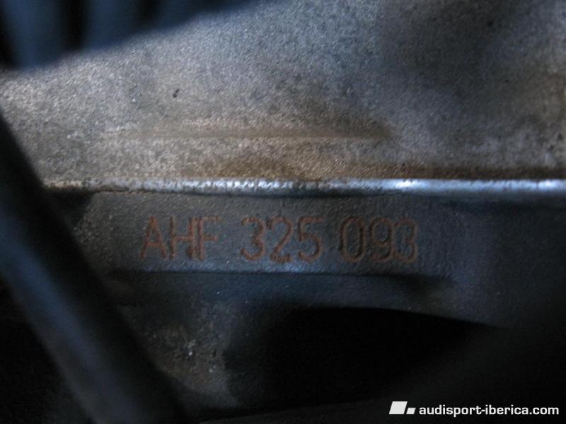

Rf20vT Publicado 7 de Enero del 2009 Denunciar Publicado 7 de Enero del 2009 No creo que sea ése. El número de motor suele venir troquelado en el bloque, por la parte delantera. Si mañana me encuentro mejor (es que estoy recuperandome de un gripazo), y me acuerdo (que ésa es otra ), bajo y miro en el coche de mi padre, que es un AHF también. Saludos Responder
Rf20vT Publicado 8 de Enero del 2009 Denunciar Publicado 8 de Enero del 2009 Compañero, he mirado en el coche de mi padre. El número de motor creo que es este Está en la unión del bloque con la caja de cambios. Saludos Responder
factor Publicado 8 de Enero del 2009 Autor Denunciar Publicado 8 de Enero del 2009 ok muchas gracias lo mirare,pero con la m**** que tiene no se si vere algo. tendre que limpiar Responder
